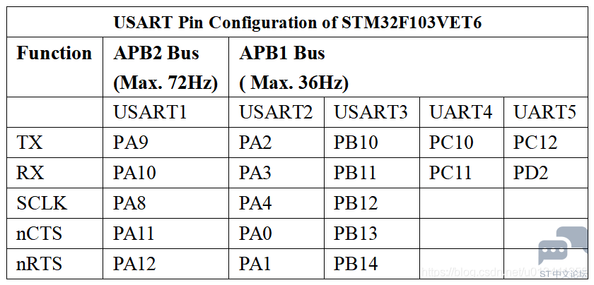

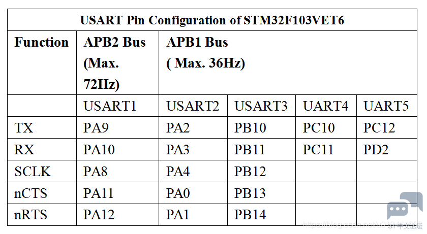

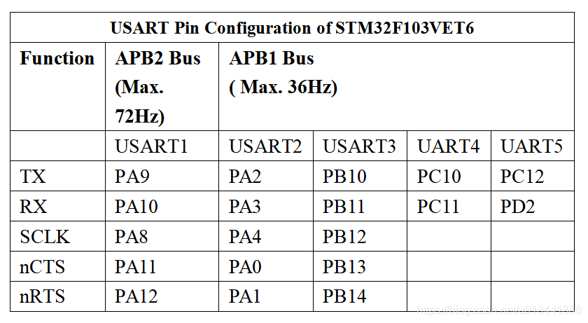

) ~; }- ?0 F# ~% N. s- A* Y  U" Y* NSTM32F103与STM32F407的串口使用方法基本相同。* ^: {! ~0 U! M4 @; ~1 J4 K
F103有3个USART(USART1~3)与2个UART(UART4~5)
" P6 x$ p; w6 }$ Z' [3 P4 `: mF407有4个USART(USART1~3, USART6)与2个UART(UART4~5)。
3 w2 A: y! q1 b9 C1 o" I( X以下两表分别是这两种单片机串口的管脚(部分)映射与时钟说明。6 n) k+ C$ o% w; ~2 i
9 [, @$ ]1 Y2 p3 ^. s  @& A
/ X/ f, Z$ r; h+ B! z- l0 m6 {7 M- N
3 W7 w) T; k  A% a" {
; y& \+ R# B0 Z. V' T3 n
