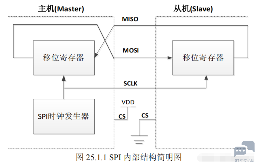

SPI 接口一般使用 4 条线通信:/ f! K4 i+ j  I
MISO 主设备数据输入,从设备数据输出。
+ |( R; J/ `* ]# vMOSI 主设备数据输出,从设备数据输入。- N5 t$ c" B! X! A7 t1 r+ P
SCLK 时钟信号,由主设备产生。
- @& |+ H4 `$ o1 ?+ ICS 从设备片选信号,由主设备控制。

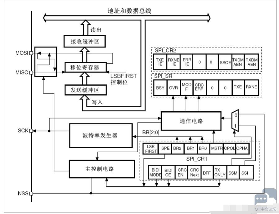

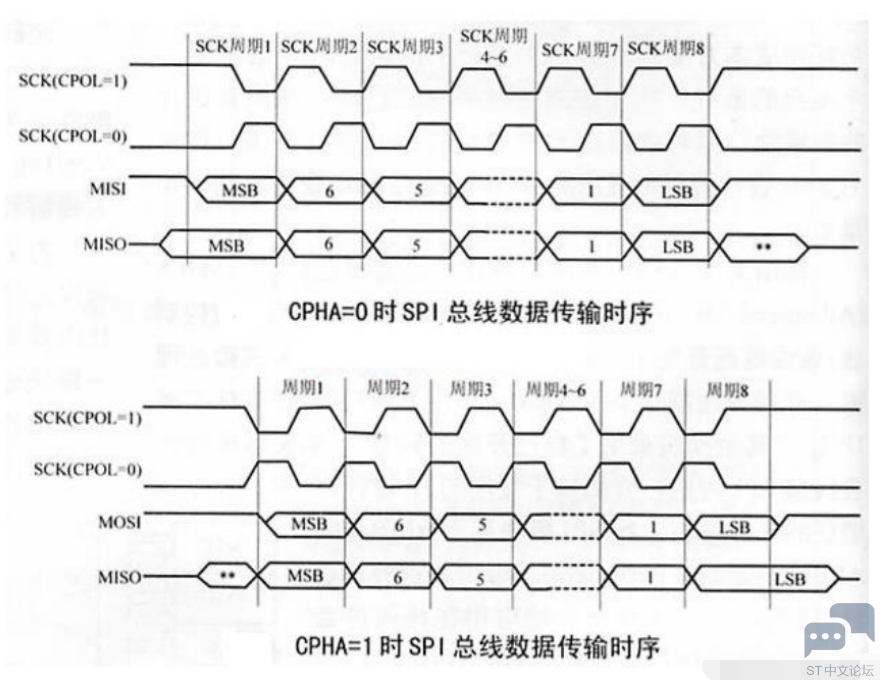

' G# ~0 S' \/ ?3 t7 |! N7 G! {( m DTK3I5@5.M9ELDEAW~WFA.png
- I8 I# g' Y3 G- c3 T& n ]2B$~LHRVY8WU{~_OZ)9EXR.png 7 x0 ~2 Y8 T6 u
4 I3 c5 I, g& E3 y$ j
SPI 时钟最多可以到 18Mhz,支持 DMA,可以配置为 SPI 协议或者 I2S 协议(仅大容量型号支持)。
