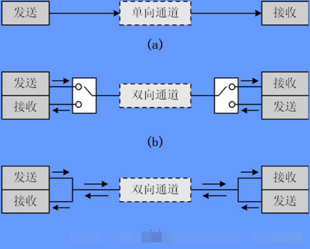

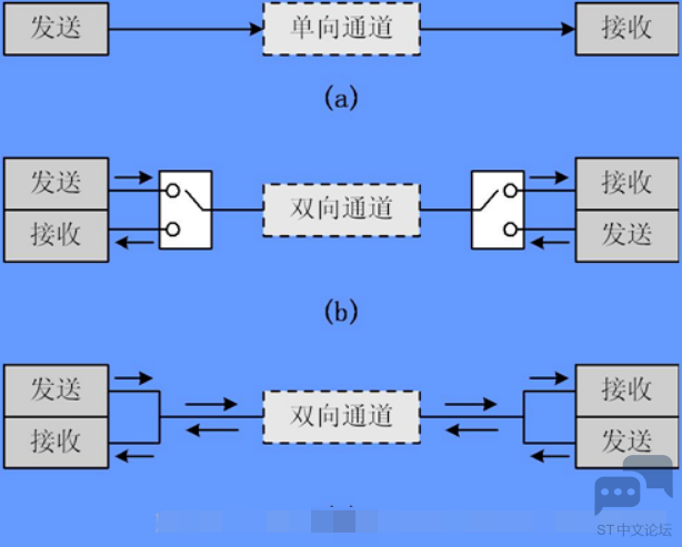

/ a* t7 v8 B. k" U2 q    2、串行通信三种传送方式:2 c9 q7 F0 v6 o8 T. @, K, `8 u
# h* \& z) l+ Y  c% c3 ~5 _0 y& ^
        单工:
0 M+ L& q+ z' K/ E
( ?- x; k0 K! I3 M9 O& h               数据传输只支持数据在一个方向上传输
! ^2 c% Z$ M1 z. w7 X% |" r' q3 L5 m9 Z: l! `2 ~
        半双工:
2 j. K$ `0 F# b1 V* a7 [$ M
3 I; M8 P- I% W# i               允许数据在两个方向上传输,但是,在某一时刻,只允许数据在一个方向上传输,它实际上是一种切换方向的单工通信;7 h! I* U5 k% E
" m+ T( b6 d6 R. i7 U0 }% O5 @
        全双工:( ]: }+ T& N$ [. l5 Q$ O: [
+ M( L) s% n" i7 C$ i4 U
               允许数据同时在两个方向上传输,因此,全双工通信是两个单工通信方式的结合,它要求发送设备和接收设备都有独立的接收和发送能力。
( u, x! B# f; D6 Z2 N5 ~2 D2 U& X+ o7 h# ~- J

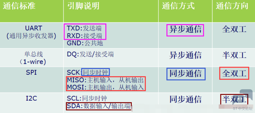

. S  t/ C% H& ]( @4 o    3、串行通信的通信方式及举例) I. f5 r! f6 ~9 k% E! w7 t* z
! j* K# d. v! ?, h5 H/ e1 W        同步通信:带时钟同步信号传输。         -SPI,IIC通信接口
- ~8 C8 u# ~3 }5 B
6 n* ?- t6 b. v: P- A6 U        异步通信:不带时钟同步信号。            -UART(通用异步收发器),单总线
5 T8 u0 g' f% b
7 A0 s& D  p/ Y3 V- N {IYE1VNHID04V`~7M]1PB2P.png ' W5 M; x& s" ?# R7 G5 y

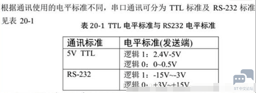

三、串口电平标准及引脚连接方法:& I( {6 ?0 W" b9 t
& {8 X) e9 m/ T$ h7 E$ _
    1、电平标准' U% i% H( z2 Y3 j) }7 R
! X" [( G1 ~7 b+ P+ Q1 ^6 O     TTL是常见的模块的通讯电平标准:串口wifi、串口蓝牙(4针接口:VCC、GND、TXD、RXD)% Y  a: j; R, Q5 I  Q: k
  Z$ V+ D9 b  s1 _, _6 s8 D
     232一般是数据通讯接口:台式电脑的主机背后的九针接口
$ F0 |; `7 O# e* ?5 H: o- X
0 N" f* l7 h+ C, [ {5J}[(WI131SYPS8K6PSLK0.png ( x3 a0 _  ^, ]7 T3 I! h

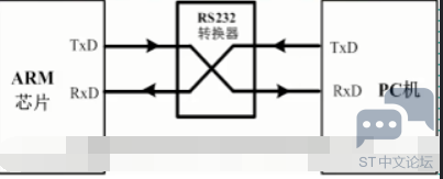

    2、连接方法+ K8 C7 z. Z( T8 `
( T% p: w* ]5 L( `
        RXD:数据输入引脚。数据接受。
7 O* v, P, z1 R. b6 z1 S# ~$ R: `; v9 i7 k$ C  b
        TXD:数据发送引脚。数据发送。* K/ h4 N- A% v5 B; t$ G& D
, p7 N# X- l. ^9 c$ U, V: ~8 A* [: A( z
GD4A`A[72@7O58BQVT`DOV0.png ' |1 q& a; D- h+ B' `3 F
O]WMUM6W`B2B@OT4]XYF00Y.png   S/ Q; W/ ^: D* _, u

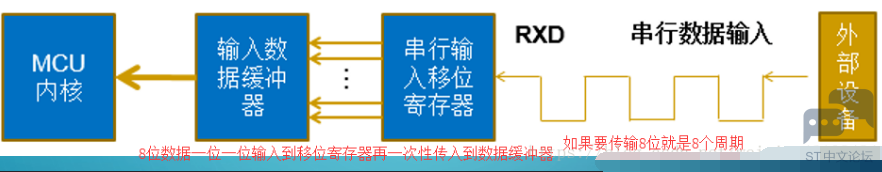

四、STM32串口通信过程5 I' S% E  O7 q5 {) w
7 f; P' o8 T! h4 o数据接收过程:
" p9 L. ~& y' M* s1 c0 B7 o" O- C! C7 \0 H
322LHZ3](4T8GYOK@_B_SYV.png 6 K! j& @7 @9 O, a

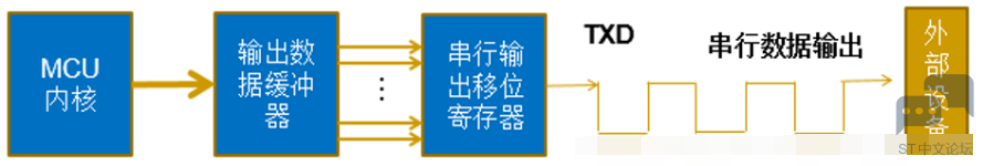

1 k3 F8 J8 j7 p8 e" j% q6 f数据发送过程:
  s4 s" y+ `" ]- {4 j# G! k* C$ l/ ]4 z& l! |) R7 U
I]ZS_SM]I}ZH3I7@N~8X4[M.png , n& U2 S! q3 F9 z" e2 f9 T

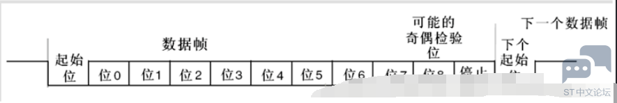

" S6 k5 j1 `* I- T% p五、STM32串口异步通信需要定义的参数
8 h4 _; p4 E( ?- L3 g3 s. x8 t7 M
        ①起始位
6 d2 O+ B- E, p' C& L. L3 m+ l6 D, {& a
        ②数据位(8位或者9位)   9位是带奇偶校验位- B: I' r8 W+ X& C% w1 B
7 j9 J2 I7 _- L' Q# m8 \' A7 P* {
        ③奇偶校验位(第9位)    7 e4 B) ~  z. F
- z. d/ b. M. E8 I! j                奇检验就是保证8位数据位中1的个数为基数个,如果1是基数个则检验位就为0,反之为1;
9 F# e4 k: r% O, G
2 D! h/ V* Y$ ?7 k' f5 E* X5 X                偶检验就是保证8位数据位中1的个数为偶数个,如果1是偶数个则检验位就为0,反之为1;
& P7 N& s( W3 H, ~
7 _) n; E# j6 ]        ④停止位(1,15,2位)
* J5 M  Q0 `: i
* Y, i: l- D, i1 u+ @        ⑤波特率设置; }6 v! y: P- c3 v! V; H
