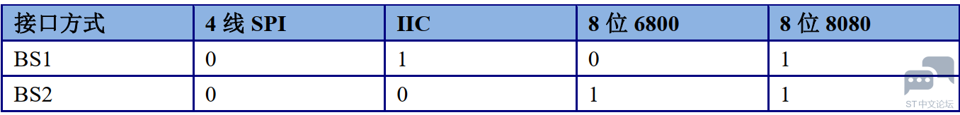

. n) G, b0 O$ i3 R需要改变模块的通信接口时,只需要改变模块背后的电阻位置即可,如示:
' C* q7 A. W5 l, z
/ m/ ~5 C- l: u! I9 K9 X5 |# L
6 i# b  t' L6 F7 K. ` 20200205180158127.png , h* k6 v: @2 \5 n
6 M: X; ?. h7 R$ M. }
# z+ [( M* X) S我是使用4线SPI驱动OLED的。1 C: T: O1 W( S8 q/ v( ], C& r

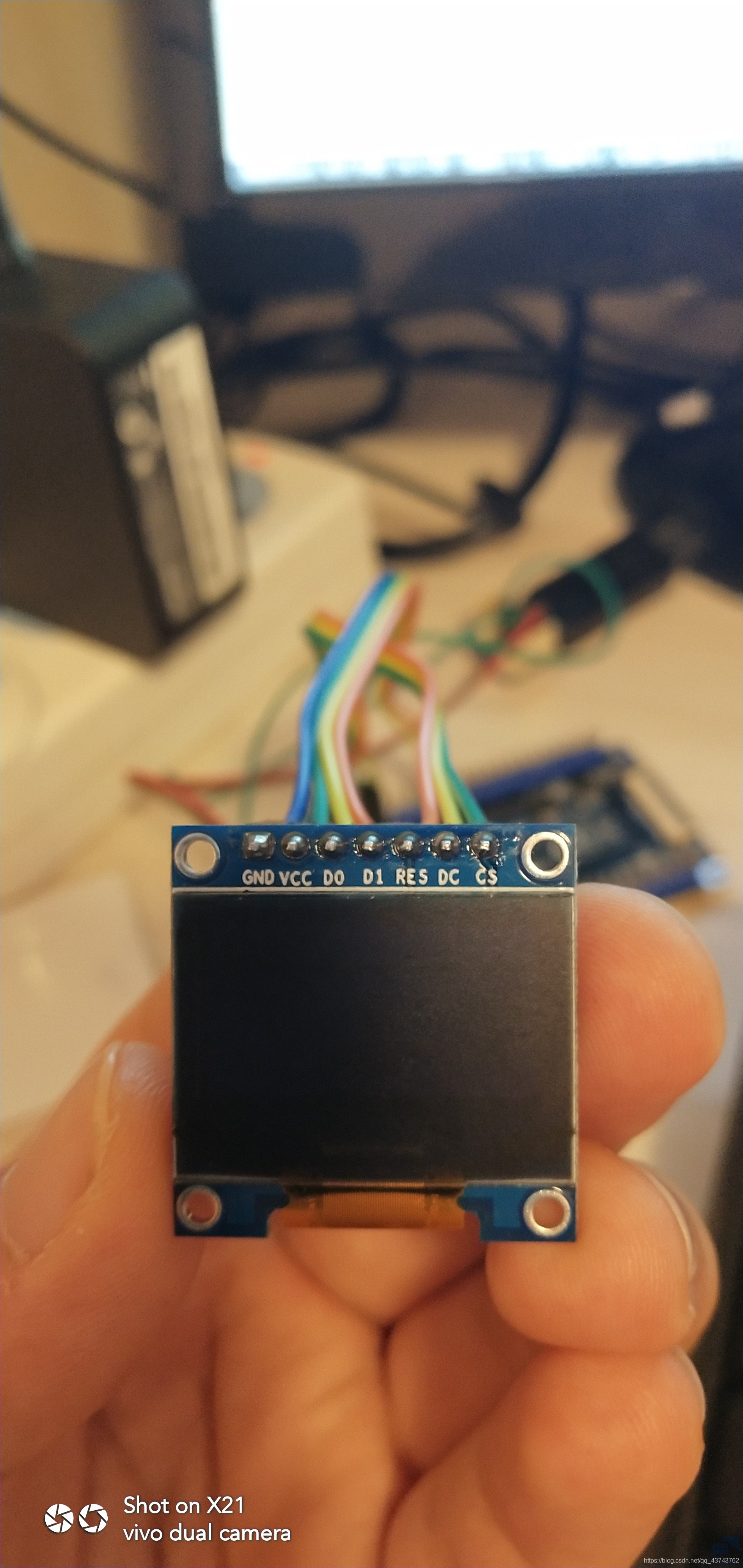

9 B& J0 h: O. w7 E+ P# R( L  I二.驱动SSD1306所需知识
0 |" J2 O3 d2 _  J& o4 C1.引脚介绍$ r/ r( p; [, |, S4 @+ k! d0 p* B
. E' V1 Y- E  V) l' V
* d1 l$ g! K6 s" @/ z9 e
20200205181719377.jpg ) c  x, M, }. R# a5 t
* V5 g7 H9 z' l8 y
, j  [1 Y' x3 L; o
如图所示,各引脚的介绍如下:
/ X1 O+ Y+ v8 cGND:接地引脚; a& t; d4 V6 N! n; V4 Q' M' V
VCC:接电源引脚,接3.3V直流电源即可
9 n7 u6 p3 \( r. v: yD0:SPI的时钟线SCLK$ M7 e1 ]# F' ?2 ?
D1:SPI的数据线SDIN
, Y, Z* g2 j2 F5 eRES:复位接口,低电平初始化(复位),正常时高电平( A" `4 O: ~, q# d  }: s
DC:用来选择命令or数据,低电平命令,高电平数据( P  u, x1 B* k3 ^( M4 K2 V, j1 T
CS:片选线5 |. E% K; c8 l
) [. x8 C% C  p- T7 [
) K& @9 p; d  s8 a
注意:4线SPI模式时,只能写,不能读!

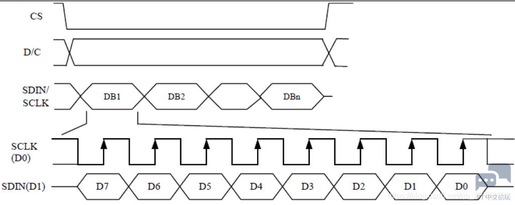

" w( J' S; T9 H: f. X2 p0 P2.通信时序
' ~9 p9 s) x# D& x- q& ?/ {% g单片机与OLED通信是4线SPI,每个数据长度为8位,在SCLK的上升沿数据有效,在上升沿数据从SDIN移入SSD1306,高位先行,D/C用来说明是传输命令还是数据。其通信时序图如示:
$ \% K( G: E( u8 |% c- w; Q6 P# \
% x9 Q, V. X7 H& W$ b
20200205182827177.png ! e3 r+ K% T& \  i0 @
' L* s4 t+ J* C
9 s* d8 D4 a) |; [" v
由图知,SSD1306与单片机通信可以分为如下几步:, U! f" t3 m( N
1.拉低片选CS,作为正常通信的前提' G$ N" y# |0 ], `2 S% I# t
2.根据需求操作D/C,低电平代表传输命令,高电平代表传输数据, S* I0 i: q' a; C
3.时钟线SCLK不断产生时钟信号,上升沿数据线有效4 q: v/ {$ s, y. n0 M4 Q" c
4.数据线SDIN根据SCLK的上升沿,从高位开始传输一帧数据(8位),置高代表1,拉低代表0# \' j9 B+ g( w) |9 W& P! f% J' _

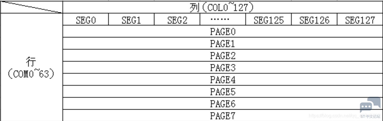

: m- ?/ J, t. {3.显存GRAM  b0 u' l$ g% O) T
在OLED上显示图像,图像的数据就存储在显存GRAM中,由于SSD1306的分辨率是128*64,代表屏幕上总共有128x64个像素点,所以其显存大小就是128x64bit,恰好可以存储一帧图像的信息。4 s. l$ o5 s, @2 Z
SSD1306的在逻辑上把GRAM分为8页,每页包含128个字节(1个字节8位),即8x128x8=128x64,所以屏幕上的每一个像素点都对应着GRAM中的每一位,要想点亮屏幕上的某一个像素点,只要在开启显示的前提下,将GRAM中的相应位置一即可。6 H- H6 ~3 h" m* h
SSD1306的GRAM与屏幕上像素点的对应关系表如示:) f; q! H0 w' F5 l) l1 y; t
  N) I5 f( R  \" d; a1 d9 K
  t5 i$ E, w( h2 P
7 s! z2 D3 d3 [
( E) G. o4 N' K' z6 T以屏幕的左上角为原点,可以想象出一副坐标系,屏幕的大小范围就是x:0~ 127,y:0~64,实际上我们后续画点也是以此为基础的!% d5 v4 u# k" E" f* M5 u& N- [1 b

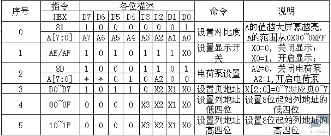

5.SSD1306基本命令
- ^2 X$ q' S6 F% ~) ^, N* U9 p8 r: s上面介绍了显存,我们已经知道OLED的图像显示原理了。然鹅,在显示图像之前,还要对SSD1306做一系列的初始化操作,这就用到一些相关指令了。, ~5 ^1 Q; u* L- Q
( Z& H) K9 E' K; o; R
5 j' i  o3 d& v$ v; V" S9 m暂停一下!!!捋一下命令与数据的关系:5 f: I: U( J4 a" I  T6 }  `) Q
上面介绍过D/C线,D/C低电平代表传输命令,高电平代表传输数据。数据就是显存GRAM的内容,而命令就是下面要介绍的。所以OLED与单片机通信就是由单片机向OLED写入信息,开始写入命令来初始化,之后写入GRAM(图像的信息)即可!
9 E; d7 w+ {& w" O5 F1 f4 U) T7 |
" [4 I8 w+ K! U) Y' i) B; C
一些常用的命令如图所示:/ y' B4 u" G* U
# Q9 o8 s. A! W' ~
0 Q+ o' [, Y8 a1 Q* e+ G
8 h$ R  |% h$ Z
: Q- b% o9 S+ [, n) L
8 c5 Y; X2 i4 I) `; R比较重要的是设置起始坐标的三个命令: x5 e& O) O' K! R# s
命令为 0XB0~B7,该命令用于设置页地址,其低三位的值对应着 GRAM 的页地址。' u' ^( a  q2 f! y5 X
命令为 0X00~0X0F,该指令用于设置显示时的起始列地址低四位。
7 Y$ p5 Y9 @, F. L. X命令为 0X10~0X1F,该指令用于设置显示时的起始列地址高四位。5 f. M- n: y& _7 s7 c" F
5 b  [' z  g& E9 V
0 }# O& }. R* w* S3 m3 q
有关初始化OLED的所有命令会在下午代码讲解部分列出!+ W. ~4 T0 P0 J- m- `

, @/ A- Z% ^7 ~" ?; Y2.模拟SPI通信
/ |. t% d2 N* k" i% O8 x, i我根据时序图模拟了SPI的通信协议,按照时序图对相应的引脚操作即可,一共写了俩个函数:写数据和写命令。函数如示:: _( D  L( h6 H! U* F0 ?
  1. ) |% Y* X% w" V4 m
  2. /* 写一个命令 高位先行 */4 L7 t; p3 t( z
  3. void OLED_WR_Cmd( uint8_t cmd )) f8 o9 J9 r3 `8 G
  4. {
    5 W; p* ^7 Z; P. q4 e0 r5 S7 t
  5.         uint8_t i,k;
    : s! K- _2 u. `8 |& @9 ~$ d6 M
  6.         /* 拉低片选CS,写命令拉低DC */
    4 p7 l: |, z! V7 a
  7.         OLED_CS(0);/ X6 z: U& `; B2 d  s
  8.         OLED_DC(0);/ R: @  m( W/ G
  9.
    * d: r" F1 a; C8 b7 f) y3 p* u4 G- d
  10.         for( i=0;i<8;i++ )) K8 S! s+ m5 o; x
  11.         {; r! `$ o% i3 a  ]6 p3 `7 F$ N! `- B- P
  12.                 /* 时钟线,上升沿有效 */
    4 ?9 G( `: i7 C* X! A
  13.                 OLED_SCLK(0);
    ( }  C& [9 F. i( V0 Z; K
  14.                 k=cmd&(0x80);& ~/ `! V: O8 }% c; T- @3 @% j
  15.                 OLED_SDIN(k);
    . G. v. \9 j# U' O# Z
  16.                 OLED_SCLK(1);
    - e7 F  Y" V' v  B9 N: x6 l4 O
  17.                 cmd<<=1;
    + }$ [6 W* T2 w6 K) h
  18.         }% P0 f! s4 z# C6 @/ w& P' \
  19.         OLED_CS(1);0 e! l4 _. x$ ~
  20.         OLED_DC(1);        - v9 L9 j1 W6 _6 S3 Y
  21. }* ~! V6 Z# u) i# h9 B/ i+ N
  22. ; g% p5 Q2 O, u; d2 e
  23. ) r1 @  V* S- t6 y( W
  24. /* 写一个数据 高位先行 */
    * W; W! {3 H+ b; u% v  N6 X$ d8 u
  25. void OLED_WR_Data( uint8_t data )
    + |- L, b) N5 n$ N( R' |
  26. {
    1 T- r" `! @' o# l- f& f& w  d
  27.         uint8_t i,k;" B2 T( B" e8 \
  28.         /* 拉低片选CS,写数据拉高DC */
    * X: ~& |2 P3 N& l! L6 V. T
  29.         OLED_CS(0);8 E+ U  ?, }5 g! x
  30.         OLED_DC(1);
    + R, H0 R6 q5 a( I
  31.
    " a( r" r0 g! A8 X$ [9 ?( b9 K
  32.         for( i=0;i<8;i++ )4 ^% b9 w2 j8 E# H- _4 _
  33.         {
    & F. A( Q/ U' @# ?+ @8 \
  34.                 /* 时钟线,上升沿有效 */0 Z- {, o! ]  _
  35.                 OLED_SCLK(0);
    ' S" }. b" y. X  R6 k
  36.                 k=data&(0x80);
    ' h' I' x9 [/ L& |9 z
  37.                 OLED_SDIN(k);
    ) q& [$ T& J6 Y4 ~
  38.                 OLED_SCLK(1);9 R5 F# Q6 y# g+ I6 [
  39.                 data<<=1;
    2 N, i* `3 U: p: R- \3 u
  40.         }
    ( x' I: n/ j7 J9 k3 K4 y
  41.         OLED_CS(1);
    2 k$ M; m5 H( Y
  42.         OLED_DC(1);8 q! B3 x2 m, M) F
  43. }) b! p, q3 K* v9 a+ d$ ~! G* @
8 G6 d* t: C+ c* y! a: B要注意:无论数据还是命令的传输,都是高位先行,这是根据时序图知道的。6 ]' p2 ]4 i+ L% D

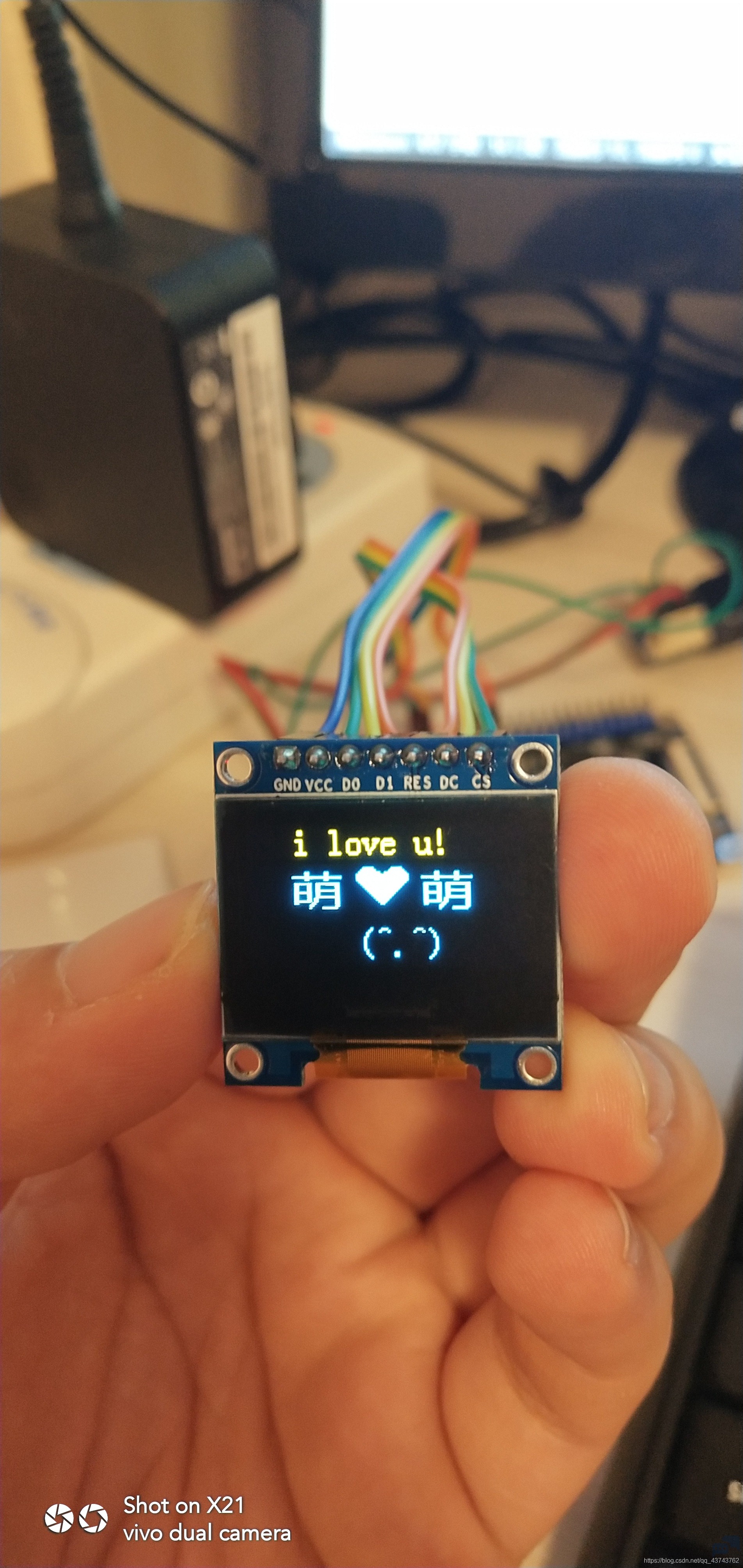

1 b5 O6 b! E7 J8 W) \0 B0 o0 I8.显示特殊图像' h4 s) D, c: H; i' ^
显示特殊图像的方法和显示ASCII字符一样,只需要知道特殊图像的点阵信息即可,这个可以使用取模软件自己画点,再适当修改显示函数即可,学会了可以做一些特殊图像,包括汉字。当然,汉字也有字库,就是太大了,加上使用英文完全可以表达,所以只把需要显示的汉字做出来就行。当然,用来表白也是不错的!
