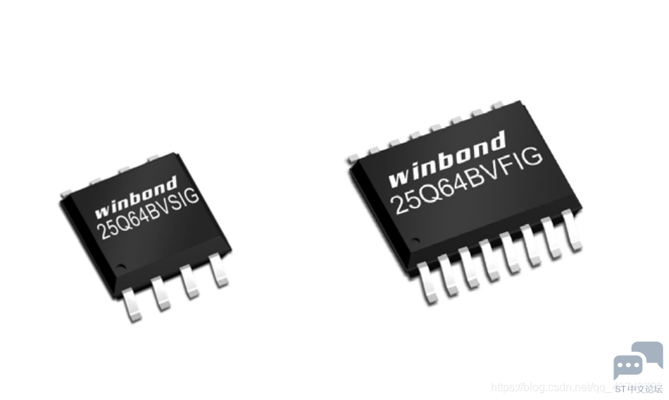

) j  |6 @+ o  a8 j$ \就长这么个样子3 A6 G; W& i. V' j% L

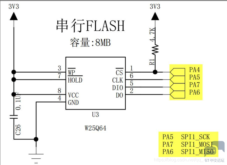

STM32内部原理图如下:8 f" S8 Z- }% T$ U1 w5 [

W25Q64是一种使用SPI通信协议的NOR FLASH存储器,它 的CS/CLK/DIO/DO 引 脚 分 别 连 接 到 了 STM32 对 应 的 SPI 引 脚NSS/SCK/MOSI/MISO 上,其中 STM32 的 NSS 引脚是一个普通的 GPIO,不是 SPI 的专用NSS 引脚,所以程序中我们要使用软件控制的方式。FLASH 芯片中还有 WP 和 HOLD 引脚。 WP 引脚可控制写保护功能,当该引脚为低电平时,禁止写入数据。我们直接接电源,不使用写保护功能。 HOLD 引脚可用于暂停通讯,该引脚为低电平时,通讯暂停,数据输出引脚输出高阻抗状态,时钟和数据输入引脚无效。我们直接接电源,不使用通讯暂停功能。. C' X3 M& p) Y6 g+ j
" ^- U) z2 m$ k& w
W25Q64支持SPI通讯的模式0和模式31 y1 o  Y5 d& O3 p# w" ?

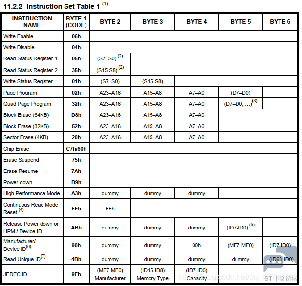

% y3 L' R/ v# b7 [6 cFLASH控制指令
5 X/ [1 ]7 o. C) D' ?FLASH芯片中规定了许多指令,只要SPI向FLASH发送相应的指令,FLASH就会执行相应的操作,所以我们对FLASH的一切操作都是基于这个指令集的,接下来介绍一下FLASH的控制指令:, d: g3 C% g' L8 v% c( D, d* P
, }& b: z) O% \; {9 i
20190814200912265.png 1 p: M9 l6 r' n! k( d
' X% S% S8 v; C  d' q
表中第一列为指令名,第二列为相应的指令代码,第三列及后面的内容根据指令的不同而意义不同,其中带括号的字节参数,方向为 FLASH 向主机传输,即命令响应,不带括号的则为主机向 FLASH 传输。表中“A0~A23” 指 FLASH 芯片内部存储器组织的地址; “M0~M7” 为厂商号( MANUFACTURER ID); “ID0-ID15”为 FLASH 芯片的ID;“dummy”指该处可为任意数据;“D0~D7” 为 FLASH 内部存储矩阵的内容。
1 h: [$ z1 S) Q* B) ?看起来很复杂的样子,其实只要在需要执行相应操作时来查这个表,只要能够理解这些指令的使用方法,FLASH就算学会了。
+ i0 T8 O+ ?: c  \/ I% L+ b% G2 L; V0 m0 B, b6 ~
例如:要知道FLASH的ID,那就在指令中找对应的取ID指令“JEDEC ID”,仔细解读这个指令
: ^: \: T& ?- v4 Z- r; V" d
; |+ o5 @$ o2 d4 O
9 e1 T. n+ d7 u! s3 n" K& o* b) [
可以看出对应的指令代码为“9F”,后面的三个字节带括号,代表这三个字节就是FLASH向STM32发送的数据,即这三个字节就是FLASH的ID,然后使用SPI进行读取就可以了。

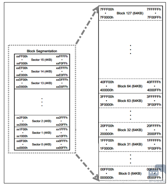

FLASH内部存储结构
3 F  [8 t* |) q  ?9 TFLASH的存储矩阵如图:其内存分为128块,每一块都有16个扇区,每个扇区大小为4KB,擦除数据的时候是以扇区为基本单位的。- _- u* f  ^1 u
