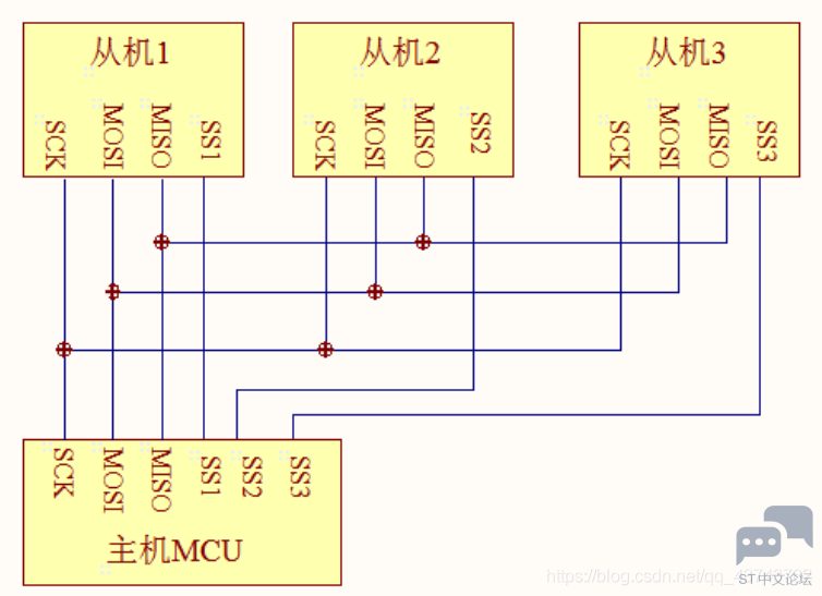

首先看一下SPI通信设备之间的常用连接方式,主机和从机之间通过三条总线和片选线组成:
( ?' L' s, J: V; ]: x- K* P$ y* v; _/ A5 `
4 a/ w9 g! o9 N* @8 q/ |" s
! Z, w. I: n- G: ~9 `! I1 u# u
NSS:片选设备线,每个从机都有自己的一条单独的总线与主机连接,此总线的作用就是为主机选择对应的从机进行传输数据,每个从机与主机之间的NSS总线互不相干。SPI中规定通信以NSS信号线拉低为开始,拉高为结束。
- l( [7 C  Y7 K4 Q$ H% ^8 z  xSCK:时钟信号线,因为SPI是同步通信,所以需要一根时钟信号线来统一主机和从机之间的数据传输,只有在有效的时钟信号下才能正常传输数据,不同设备支持的最高传输频率可能不一样,在传输过程中传输频率受限于低速的一方。+ g5 s1 q% {% U  C9 R0 c6 b7 L
MOSI:(Master Output, Slave Input),顾名思义,MOSI就是主机输出/从机输入,因为SPI是全双工的通信总线,即主机和从机可以同时收发数据,这样的话就需要俩条线同时分别负责:主->从和从->主这俩条传输线路。而MOSI就专门负责主机向从机传输数据。
1 E3 V; j  |: OMISO:(Master Input,, Slave Output),与MOSI恰恰相反,MISO专门负责从机向主机传输数据。

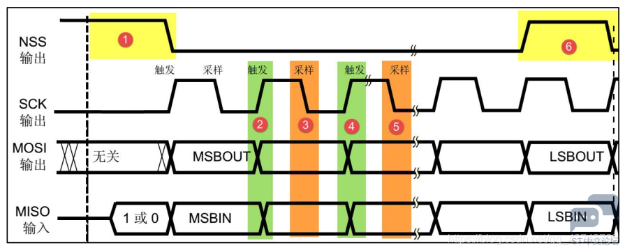

1.通讯时序图
8 O3 M  N0 k! l( }6 o: G/ P如图所示是SPI的一种通信模式下的时序图:
% h" |$ N7 S# s) ~
. t4 O) v. m/ N
% \, Q, ?8 h4 Y7 U* V; r所有的运作都是基于SCK时钟线的,SCK对于SPI的作用就像心脏对于人体的作用,SCK为低电平就代表心脏停止跳动。4 ~) |. t  _* _, w' M
5 y& r* Y9 t  f7 Y( G/ m
8 j# h- M+ O8 P7 ]- c; i

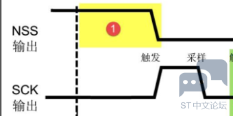

2.起始和停止信号0 I* [) g7 T0 }7 m) R
前面物理层说过,SPI通讯的起始和停止由NSS信号线控制,当NSS为低电平时代表起始信号,当NSS为高电平时代表停止信号。时序图中1和6部分代表起始信号和停止信号。7 p# U$ y' [* }3 m. h

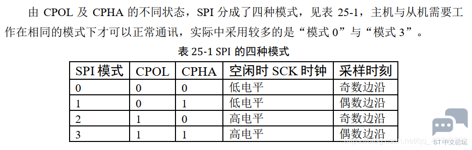

4.通讯模式
+ m# B# ]% {- O/ ^( b1 ESPI有四种通讯模式,他们的主要依靠总线空闲时SCK的时钟状态和数据采样时刻来区别。这里就涉及到时钟极性CPOL和时钟相位CPHA的知识。
/ r" Z7 |, Y  m% k* f) Q2 L+ g  z7 b时钟极性CPOL:CPOL是指NSS总线空闲时SCK的电平信号,如果SCK为高电平,CPOL=1;SCK为低电平,CPOL=0。下面的这种情况CPOL=0.
- Q, V8 [  E& m; v$ `: T$ n" ^# p
' O+ P+ U: ^% l  g3 @3 Y+ E- o
/ p. ^2 |- T7 j0 `# _5 H时钟相位CPHA:CPHA是指数据的采样时刻,SCK的信号可以看作方波,CPHA=0时会在SCK的奇数边沿采样;CPHA=1时会在SCK的偶数边沿采样。
, G2 f9 @/ M# l如图:NSS空闲时SCK为低电平,而且在SCk的下降沿(也就是第二个边沿)采样,所以这种通讯模式下CPOL=0,CPHA=1.7 K2 r& @. ]( y! J2 |* _4 x

四种通讯模式:所以,根据CPOL和CPHA的搭配可以得出四种不同的通讯模式,如下:. |# f' u# ?" n$ [3 t# Z; [
+ o8 V( P; x7 i+ z5 k5 l3 N
# a( Z0 r' f# y. a1 _5 w% h
( r9 q  b. R, y8 b

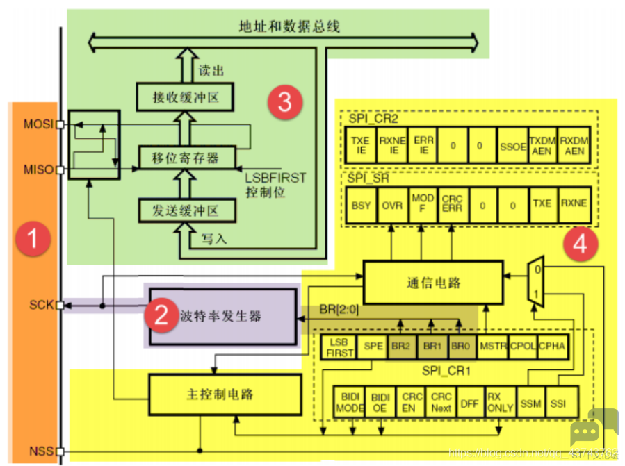

$ G3 n, K7 Z; u2 K功能框图7 [) d+ z* o2 I: P
' A& F, K& ~4 H4 m( W& i$ E
% X' a, l8 {9 Z. e3 H& H% M
' h9 \  L" m3 N. U2 o' h
STM32中SPI外设的功能框图可以大体分为四部分,对应的1、2、3、4分别是:通讯引脚、时钟控制逻辑、数据控制逻辑、整体控制逻辑,下面进行一一分析。

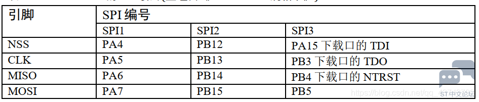

1.通讯引脚
% o' v" ?# S; S1 [9 E  i6 cSTM32中有多个SPI外设,这些SPI的MOSI、MISO、SCK、NSS都有对应的引脚,在使用相应的SPI时必须配置这些对应的引脚,STM32中的三个SPI外设的引脚分布情况如下:
5 D! K# V4 m7 M# q& E5 @/ R, G7 N! ]
5 Q. E9 w# M: Z! g
3 a1 B5 z8 p5 K8 j  }7 j: u
, ?) k* Z* u% r2 L& S; w根据他们的引脚分布知道SPI1是挂载在APB2总线上的,SPI2和SPI3挂载在APB1总线上,这挂载在不同的总线上的主要区别就是,APB1和APB2总线的时钟频率不同,导致三个SPI的通讯速率收到总线时钟频率的影响。而且SPI3的引脚的默认功能是下载,如果要使用SPI3,必须禁用这几个口的下载功能。

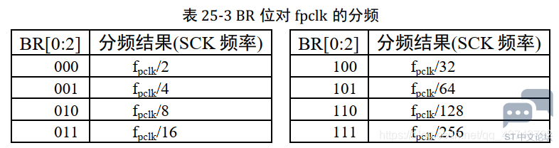

9 l% C' \. k* o8 F) F2 X- ^时钟频率的配置:
9 I' W: R* h9 B" N波特率发生器通过控制“控制寄存器CR1”中的BR[2:0]三个位来配置fpclk的分频因子,对fpclk分频后的频率就是SCK的时钟频率,具体配置如下图所示:& P, X' c2 t& g4 j" Q
3 T* s% e+ i! P# i  V
, K" {! x" K4 M1 s& B, T! E
0 |6 m- I! M9 S4 b5 b
; s. k! E, @8 }6 Q
(PS:fpclk为对应SPI挂载总线的时钟频率)" K& u2 z3 ~- ?# N, W

3.数据控制逻辑
2 k# q# ~  q; K( j7 t" h这部分主要控制数据的接收和发送以及数据帧格式和MSB/LSB先行,和串口通讯类似,SPI的收发数据也是通过缓冲区和移位寄存器来实现的。MOSI和MISO都与移位寄存器相连以便传输数据,下面具体说明一下主机发送数据和接收数据的流程。当发送完一帧数据的时候,“状态寄存器 SR”中的“TXE 标志位”会被置 1,表
" j% s* |" ~# z+ {& y  s5 p0 c示传输完一帧,发送缓冲区已空;类似地,当接收完一帧数据的时候,“ RXNE' h2 ~1 I# |$ S/ s
标志位”会被置 1,表示传输完一帧,接收缓冲区非空;
3 o7 B9 Z! P0 R/ `" x; i发送数据:
6 d; `2 x- r  [  p( x9 Z: V地址和数据总线会在相应的地址上取到要发送的数据,将数据放入发送缓冲区,当向外发送数据时,移位寄存器会以发送缓冲区为数据源,一位一位的将数据发送出去。+ q. Z4 d/ O" D- v
接收数据:
' S- u6 l: b# {" W, s接收数据时,移位寄存器把数据线采样到的数据一位一位的传到接收缓冲区,再由总线读取接收缓冲区中的数据。2 ]) W. G# J; f3 P  T5 W4 m, x
数据帧格式:
' ^6 O& X% T: O' p" v, ?通过配置“控制寄存器CR1”的“DFF为”可以控制数据帧格式为8位还是16位,即一次接收或发送数据的大小。( d, B+ Q' K- k( J) |6 n1 e
先行位:
) E! o4 C/ d: H; q: ~! a- P# Y! C; A通过配置“控制寄存器CR1”的“LSBFIRST 位”可选择 MSB(最高有效位) 先行还是 LSB(最低有效位) 先行。
5 c' P  w+ y1 X# u
6 E7 X4 Y5 d- b
4.整体逻辑控制
+ U" D3 p  p. ^) O在外设工作时,控制逻辑会根据外设的工作状态修改“状态寄存器(SR)”,我们只要读取状态寄存器相关的寄存器位,就可以了解 SPI 的工作状态了。除此之外,控制逻辑还根据要求,负责控制产生 SPI 中断信号、DMA 请求及控制NSS 信号线,不过NSS信号线我们时一般是连接GPIO口,通过软件来控制电平输出,从而产生起始信号和停止信号。4 Z* o( l- R$ U/ E
! {( v6 u: {2 S
