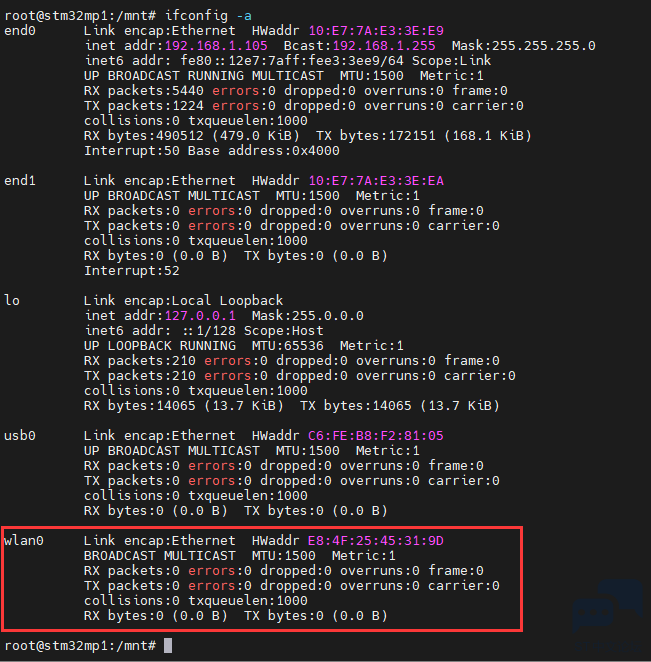

一、查看WIFI网卡
root@stm32mp1:~# ifconfig -a

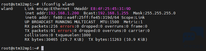

查看wlan0

执行命令:wpa_supplicant -B -iwlan0 -c /etc/wpa_supplicant.conf

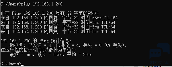

4.1、cmd命令ping

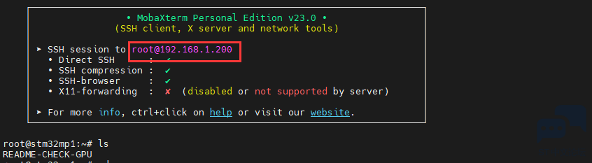

4.2、SSH
连接正常
