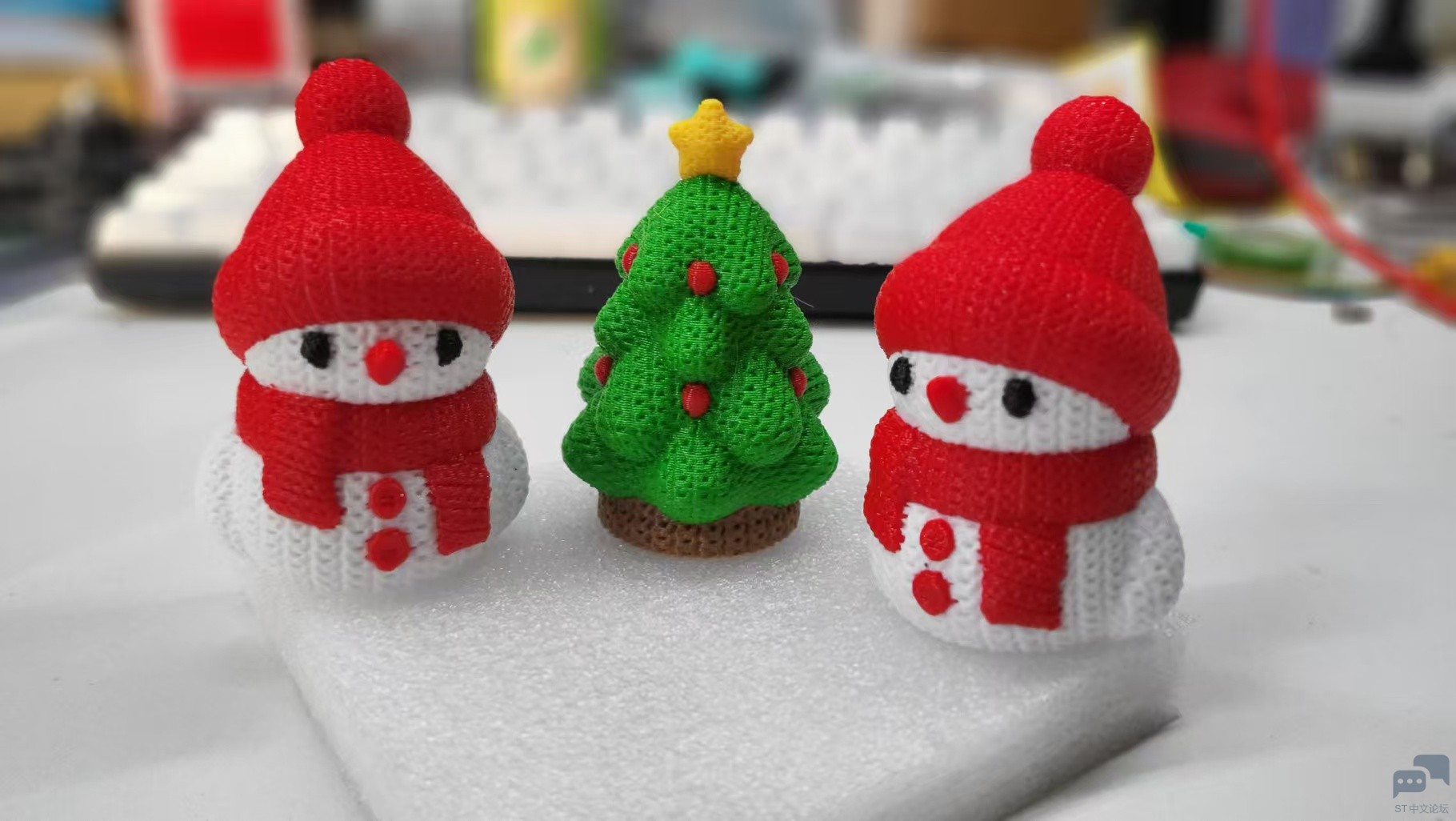

老家下雪了,我这边还没有下,正巧3D打印做了几个小雪人摆件很可爱,想着能不能在TOUCHGFX里加上下雪的动画效果,在板子上显示出来。

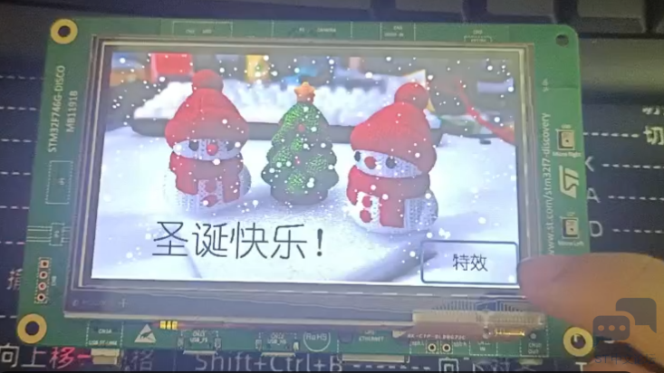

板卡选用F746-DK,屏大的手上只有这个

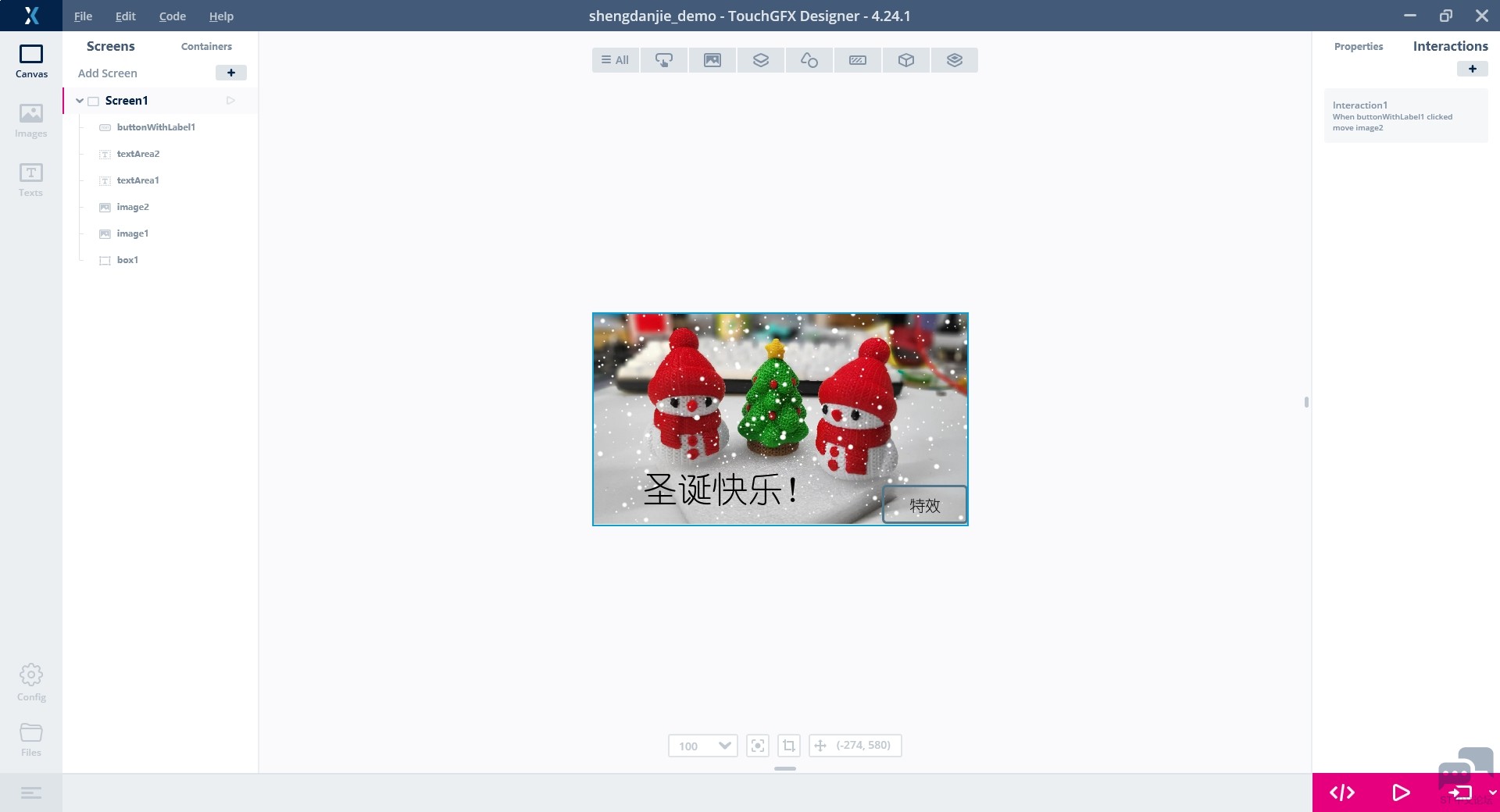

先建一个TOUCHGFX工程,把我们的小雪人和一片雪花素材放进去
之后加上文字和按钮:

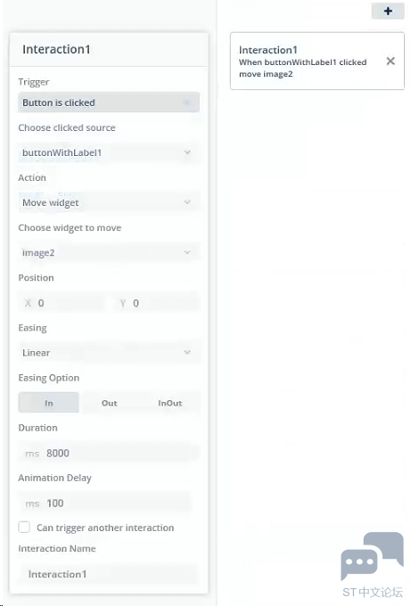

添加按键功能,让雪花在按动按键的时候动起来
这样,一个简单的雪花+雪人的效果就做好了!
