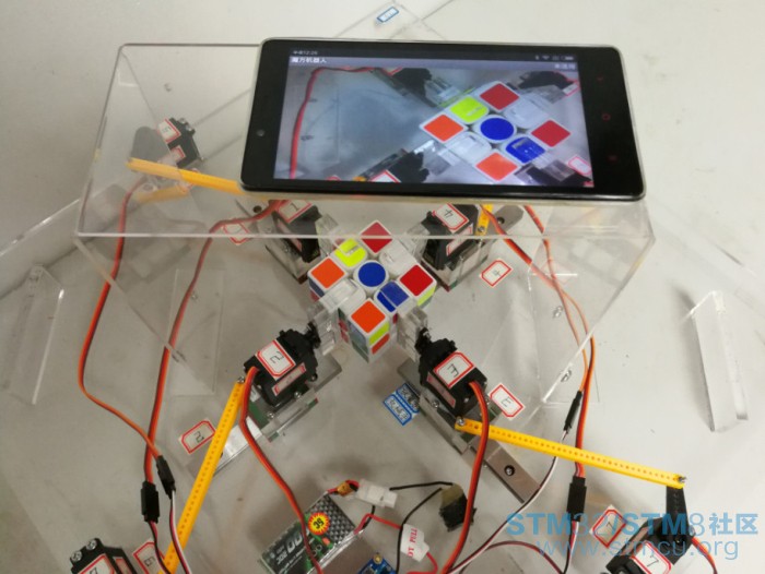

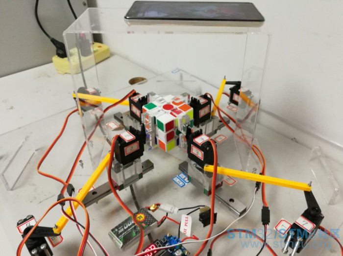

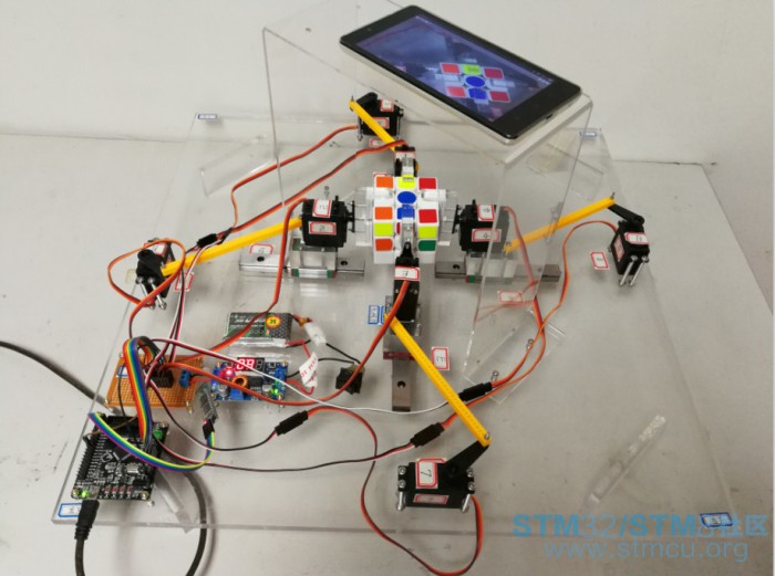

1.jpg     , L: O3 d5 A1 b8 G% @# S& b4 i/ d4 R
& G) G& \; @* |4 Y6 X! Y 5.jpg + r7 z" }, M6 K6 _, H
) C  ^' D  m) }/ o5 D
" j& h3 ]0 F' o- L2 D7 \3 O IMG_20170224_214134.jpg * ^5 C% W9 P0 `; e# z0 Y
5 f, [7 v- R: `; b+ f
8 l" V2 h, v0 I! D: C/ A, c0 m7 D
视频地址:1 X0 w7 U! b6 w) Q9 s$ J
安卓手机完整版(红米note)
$ O( V5 Y" F5 X6 [) r5 y3 G( d0 U
https://v.youku.com/v_show/id_XMjc3MjIwNjE0OA==.html?spm=a2hzp.8253869.0.08 @- v2 d, {: r; ?$ S: |1 l/ I6 Z
4 p3 |5 V1 f. j6 s# |- lARMPC C30+版(采用原子战舰开发板), g9 F9 Q' z3 e6 C) j( S, S6 ?0 f
https://v.youku.com/v_show/id_XMTY1MjY4MDY4MA==.html?spm=a2hzp.8253869.0.0&from=y1.7-2
' @: D  q; G1 |; n$ Z3 \" A, j0 d* R

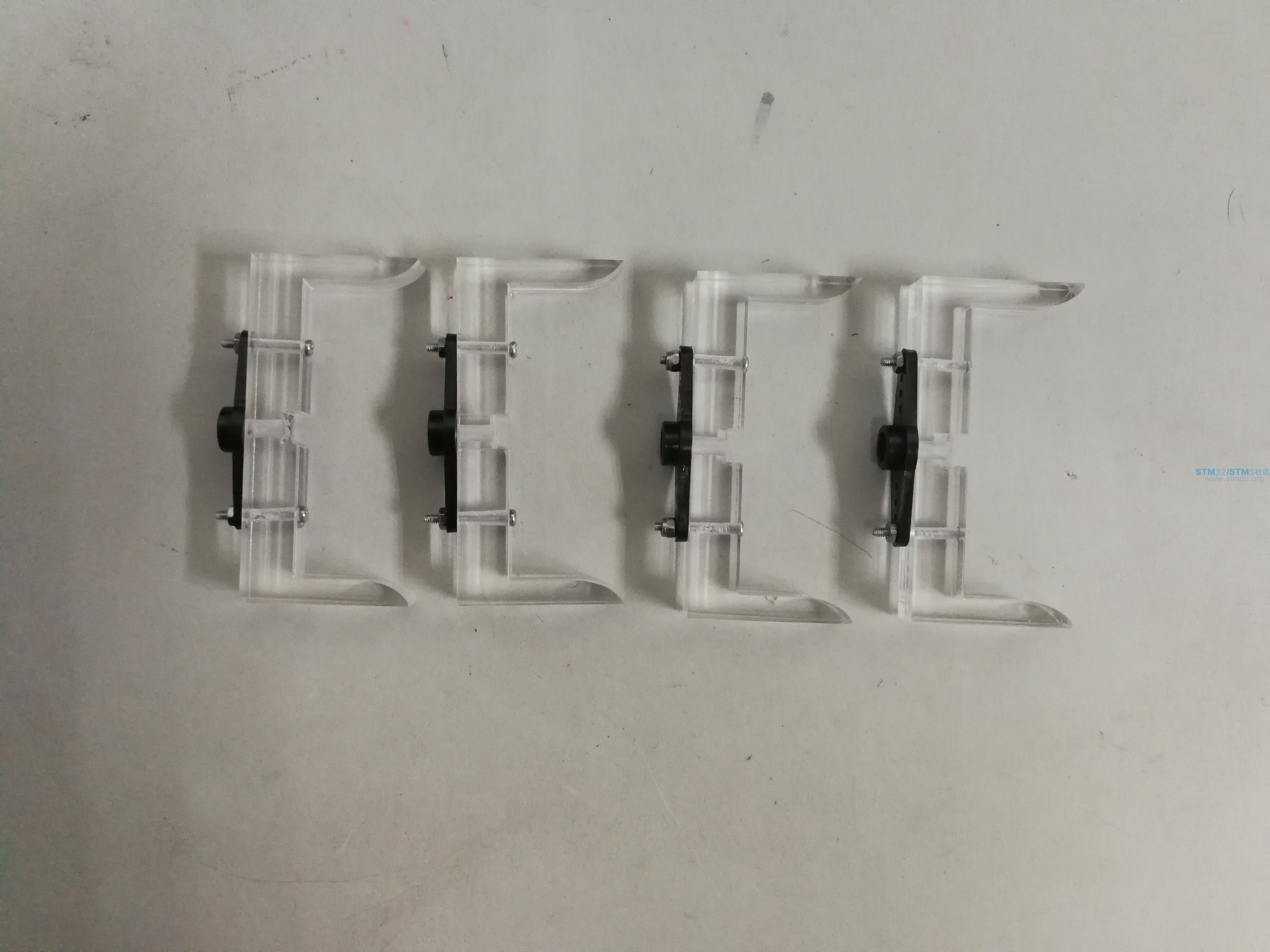

硬件方面:
1. STM32F103RBT6
2. 红米note
3. MG995舵机(8个)
$ [: l3 K: T5 L. u) ~0 u& S. M
软件方面:
1. 移植了Kociemba算法。Kociemba算法是当今世界上复原魔方步数最少的算法,最长步数只有21步,并且其解算时间为ms级。
2. 颜色识别方面应用机器学习领域中一种分类算法+快速随机搜索完成颜色的分类,颜色识别基本不会出错,识别率极高。
3. 对来自Kociemba算法的复原指令进行了优化处理,使用深度优化搜索算法,优化率达23%,缩短了整体复原时间。

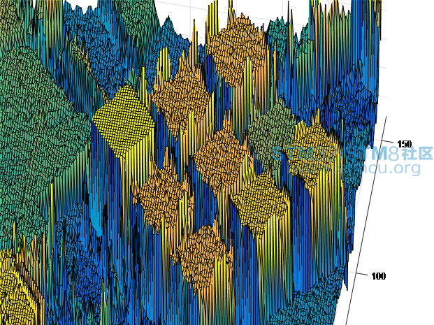

8 `# g- r& j, p9 c: Q# x" y$ y关于难搞的自动识别框算法
/ t+ n- I$ D; t5 U6 T8 o$ p" b' o: E) p* P1 `
7 A5 C2 e6 N& C2 H1 u, L1 B9 }HSV色域演示) \  Y" S8 \9 A( h/ N( F
https://v.youku.com/v_show/id_XMjg3MzMzMTg5Mg==.html?spm=a2hzp.8253869.0.0
( p1 t' O+ x3 N& \8 }. r% w

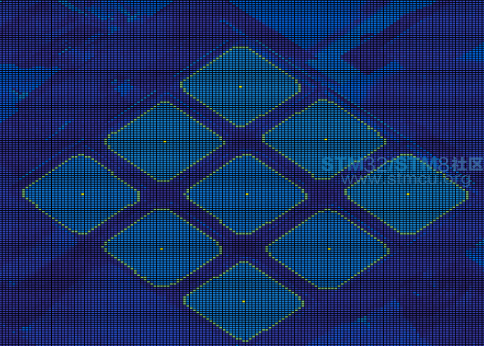

" U/ _+ a; U- G7 P2 h魔方(中间正方形)自动识别框算法仿真& p- q7 Q( B- D; G
https://v.youku.com/v_show/id_XMjg3MzMyNTAwOA==.html?spm=a2hzp.8253869.0.0
+ z/ S- ^9 v5 D" n  p& }/ Q
1 L  [0 |0 l; d' ~
/ p. T+ l  J8 H+ O6 b; W处理前
' ]6 j$ q* e9 { 处理前.png 3 k/ N/ j( r3 l
/ J1 s! P" T( ]处理后! Z- ~! g- A6 `9 j( [9 L' a' h
处理后.png ; o) k. u9 f, B5 E% e  l
