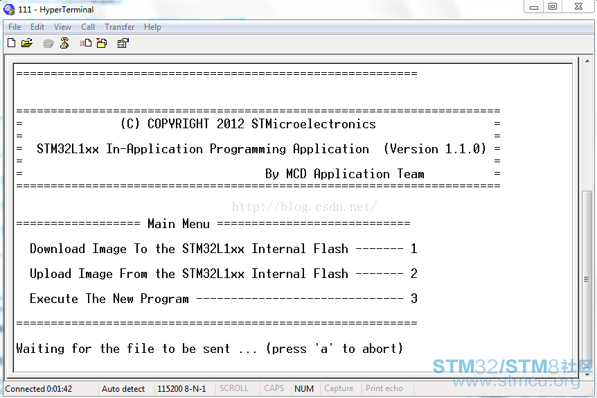

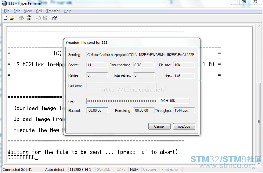

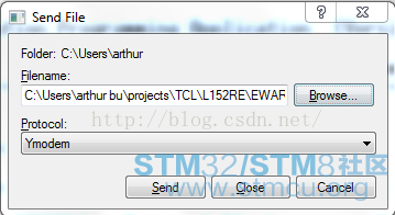

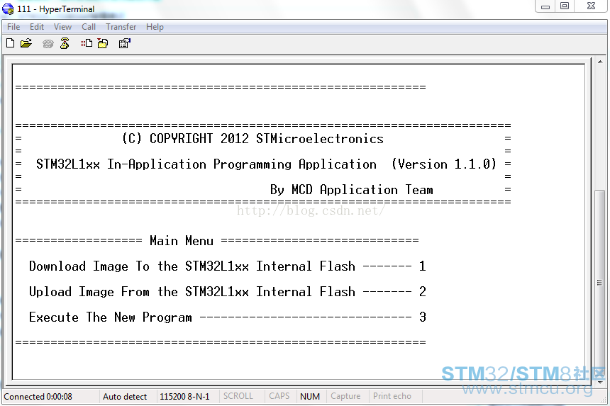

基本上就移植好了,编译烧录进NUCLEO板中运行。
, V; G* D/ S6 S  l" K! Z  h- z1 G; Y7 R/ z% H% G7 s! L3 |
接下来需要找一个PC端软件超级终端。
4 `4 C- b2 Q5 a: i: y除了IAP程序,我们还得准备APP程序,由于IAP支持烧录的是BIN文件,因此,我们得生成BIN文件,HEX是不行的。& f% O& {' I! m5 l9 o3 K% V
) V: W9 u) Z% S1 r! E) ~$ L

  t( Q) D6 X- p1 x& H: a) l打开超级终端,连接上串口,有如下界面:
8 \7 k6 Q  B2 W, o$ U
4 I# S" A7 U6 }3 G7 c波特率:115200 data bis:8 parity:none stop bits:1 Flow control:none
& x& b+ C3 ?8 c; U, [! i
5 y& ]& G, W2 V$ m( r2 R 1.png - E, C7 Q3 l5 D! u& r
1 Q4 x% ~* E! m7 n通过键盘输入1:# }9 g# `. \0 {) P+ x
/ ^5 x7 Q9 I: q9 o; O
4 J4 z; p; ]( a- j+ r  a& T
+ S2 v& V- \% ~- J. \从菜单transfer->Send file打开如下界面,输入APP的BIN文件路径,并使用Ymodem传输协议,如下图:5 m9 p9 ~0 w- K- Q' s" Q$ E
1 W/ j. w, F3 G6 M- C! b
3.png " s. p! X: o3 b6 f

点击Send,开始烧录。。。
$ n- T0 [7 r; ~8 x7 M. w0 ~4 q) R5 H! m( B6 _, n) G
4.png 6 I: ]2 F% u) N; F  ?
* U' ?1 p4 O3 t0 \2 o* |( S
传输结束后,按下3,运行APP程序,至此,整个IAP与APP都可以正常工作了。1 A4 d' N6 i& H  ~; t
