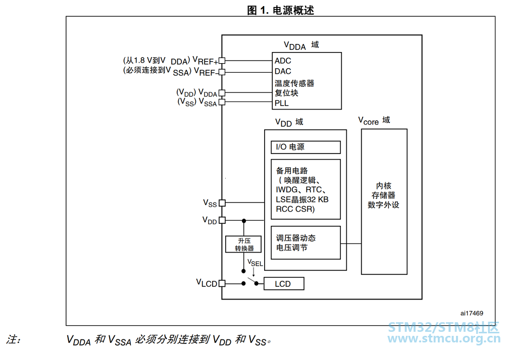

数字电源电压 (VCORE)配有嵌入式的线性调压器,具有 1.2 至 1.8 V 的三个不同的可编程范围。
9 k( b3 Z. j; p% s- B! w- F6 i( j+ L
为达到全速、全功能,器件需要 2.0 至 3.6 V 的工作电压供电 (VDD),可达到 1.8 V 的数字电源电压 VCORE (产品电压范围 1)。
5 Q$ `& ~+ G; I. K
当 VDD 工作于 1.65 至 3.6 V 时,可选择产品电压范围 2 (VCORE = 1.5 V)和 3 (VCORE =1.2 V)。因此,频率分别限定为 16 MHz 和 4 MHz。
8 ^1 X. g% x8 v( T: w/ g
当不使用 ADC 和欠压复位 (BOR)时,器件可在 1.8 V 下至 1.65 V 的电源电压工作。
1 s; }" }) t! B
+ d) o, [* q5 D2 F, A* Q
2.1.1 独立 A/D 转换器电源和参考电压
4 F3 m* K# A! e( A- k
为了提高转换精度, ADC 和 DAC 配有独立电源,可以单独滤波并屏蔽 PCB 上的噪声。
- C  i5 H' ?6 M3 ^5 s' u/ j
• ADC 电压源从单独的 VDDA 引脚输入。
" G$ \* Y% {( |& [# R; B
• VSSA 引脚提供了独立的电源接地连接。
3 l& Q5 [  j2 G% ~. E) L0 w
VDDA 和 VREF 需要一个稳定的电压。 VDDA 上的耗电电流可达若干 mA (若需更多信息,请参见产品手册中的 IDD (ADCx)、 IDD (DAC)、 IDD (COMPx)、 IVDDA、 IVREF)。当可行时 (取决于封装), VREF- 必须连至 VSSA。

在 BGA 64 引脚和所有超过 100 引脚的封装上
; |( \, f! e$ v8 F
为确保低电压输入和输出上的更好精度,用户可将 VREF+ 连接至一个独立的,低于 VDD 的外部参考电压源。对于模拟输入 (ADC)或输出 (DAC)信号, VREF+ 为最高电压,以满量程值表示。
% V  C/ T0 T5 I* U+ F
• 对于 ADC
& }* f# s) S1 o6 J
– 对于全速 (ADCCLK = 16 MHz, 1 Msps), 2.4 V ≤ VREF+ = VDDA
6 f/ k: n5 x  }4 Y
– 对于中速 (ADCCLK = 8 MHz, 500 Ksps), 1.8 V ≤ VREF+ = VDDA
: Y! Y5 g% \5 k! g" a/ l  x% }
– 对于中速 (ADCCLK = 8 MHz, 500 Ksps), 2.4 V ≤ VREF+ ≠ VDDA
5 J! k+ R. c# G' t3 M' E3 a9 l1 }
– 对于低速 (ADCCLK = 4 MHz, 250 Ksps), 1.8 V ≤ VREF+ < VDDA
& {% I# b) Y; w
– 当选择产品电压范围 3 时 (VCORE = 1.2 V), ADC 为低速 (ADCCLK = 4 MHz,250 Ksps)
: L" C, S: B  r
• 对于 DAC
% I! n) S- L9 e4 T0 l! f. F2 ]
– 1.8 V≤ VREF+ < VDDA
) ~8 M" C! X! r; Q
在 64 引脚及以下的封装上 (除了 BGA 封装)
% f0 b# ?5 t. H8 ~( W
VREF+ 和 VREF- 引脚不可用。它们内部连至 ADC 电压供电 (VDDA)和地 (VSSA)。
