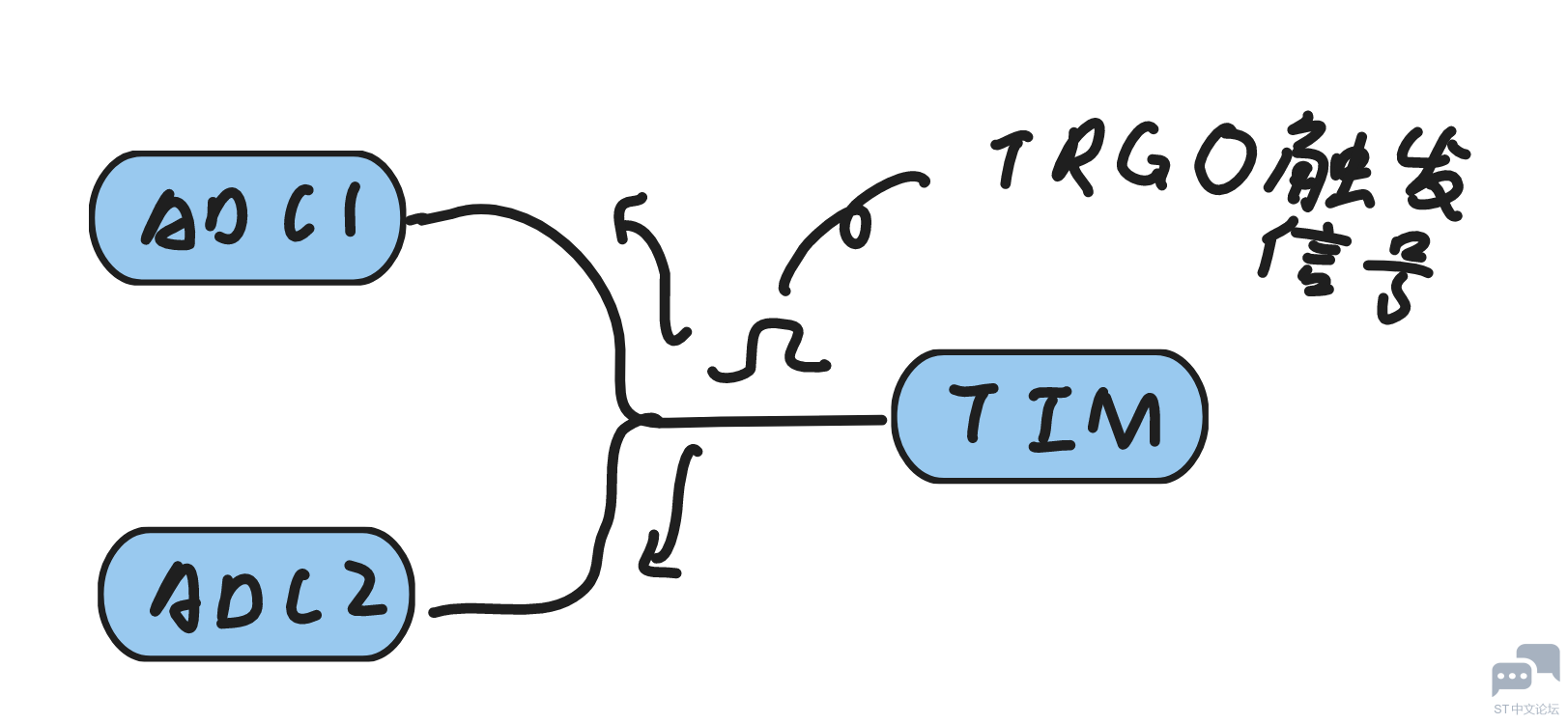

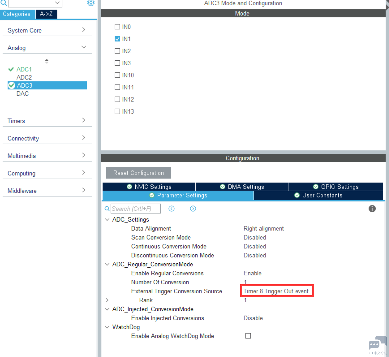

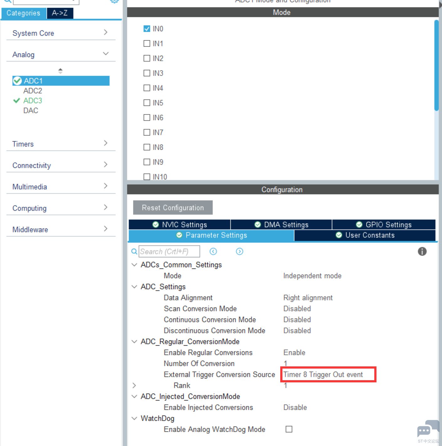

本文主要讲解如何实现STM32ADC同步采样。9 y" j+ o. r, [0 o1 L# B 所需工具:, ^) ~0 U8 h& v% Z# H2 S( C 开发板:STM32F103RCT6) h; \) P7 z' X+ Z2 F STM32CubeMX3 J1 z+ X; i9 n+ o IDE: Keil-MDK 模式简介! J- O% b3 z6 Z 同步采样可以让两、三个ADC同时对各自的待测信号进行采样,这样就可以保留住两个信号之间的相位差。在相频分析中极具应用价值。$ ^0 {- g3 {9 L/ }. p: P" j/ b * E% h+ i K6 ]; ?) u/ w 实现方式1 STM32的ADC自带同步模式,这种方式配置有些复杂,信号处理的也不直接。已有现成的教程了,写的不错,我就不重复造轮子了。 实现方式2" M9 s: o5 y8 J* G+ B9 k1 x 这种方式的核心思想非常简单,可是网上却没有发现有人写。以两个ADC的同步为例,就是ADC1、ADC3分别进行交流采样,触发源选择同一个定时器。这样在编程时,先开启两个ADC采样,再开启定时器触发,就可以实现同步采样了。# B: T* R; s5 p1 k9 p ! u+ _" U; W; L: u# K. G 是不是非常简单?如果有思路了就不用往下看了。下面是具体的实现过程,能看这篇文章,说明你已经会基础的ADC采集交流、建立工程等操作了,一些细节我就不再赘述。(不会的话可以参考我的相关博客,写了我好久,非常非常详细) : F2 |8 k; O B6 K STM32F103RCT6的ADC2不支持DMA,所以我只能演示ADC1、ADC3的同步。对于其他型号比如F4,H7就可以实现三个ADC同步了。不过电赛用不到3个同步,两个就够。4 V4 Z1 E: k( o5 x* j 原理讲解6 n# Z( w; a* I L9 x 两个ADC选择同样的触发源,这样当触发源发出触发信号时,两个ADC同时接收到触发,同时开始采样。 ; P# H, D! n( C, y& a

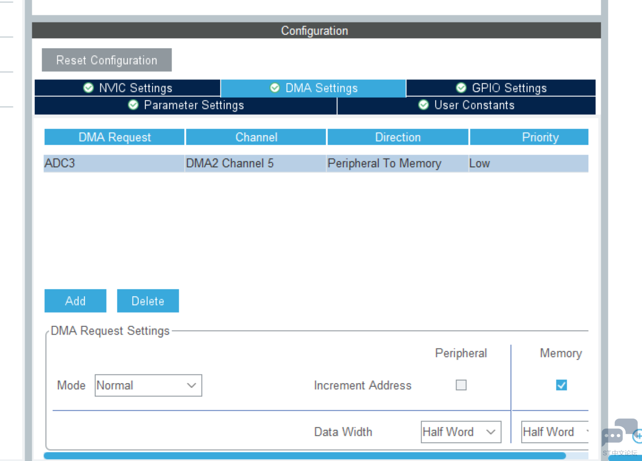

8 o6 q+ F" e+ [ 工程建立 ADC1的配置

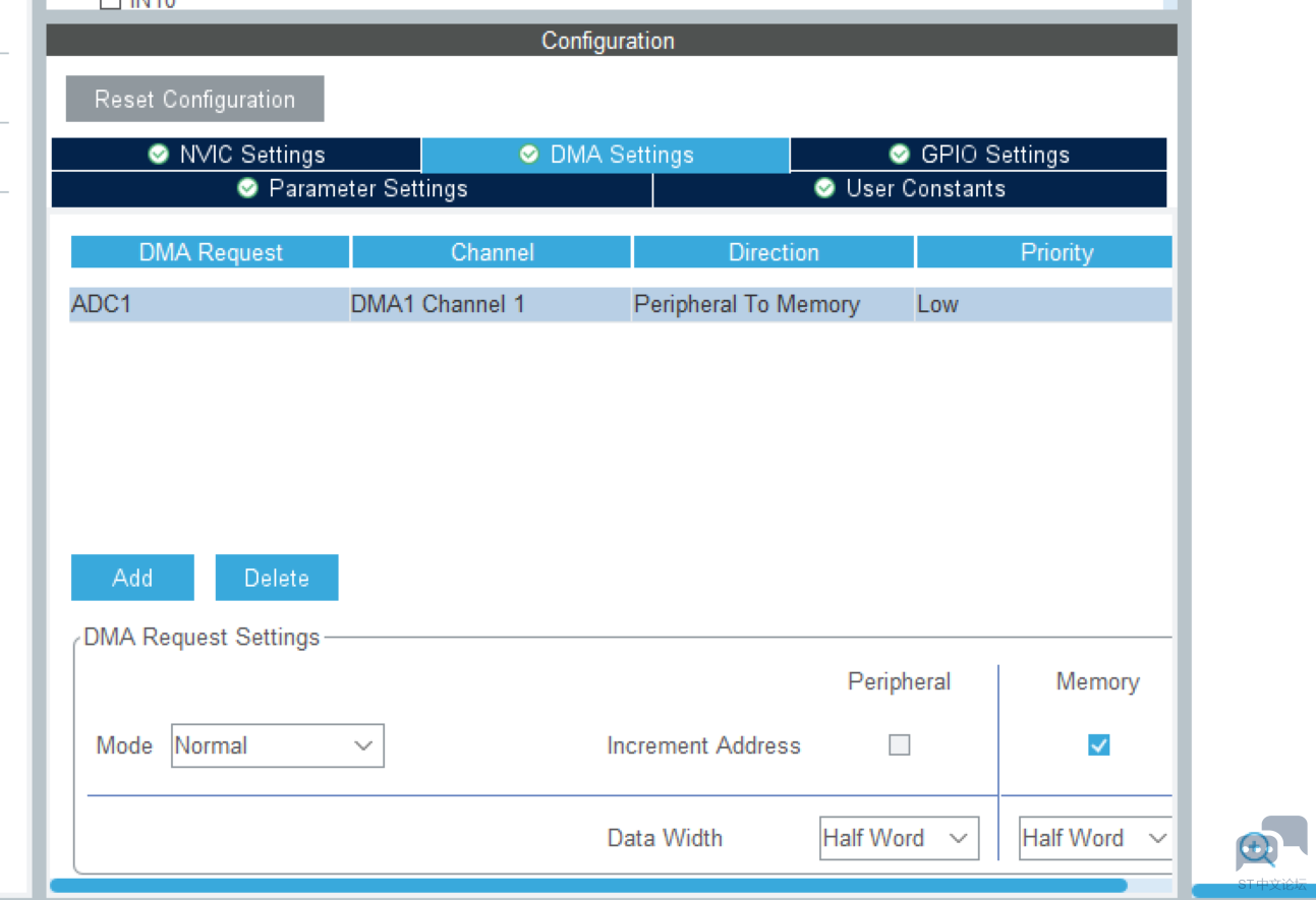

ADC2的配置' c$ d% V7 u7 H6 l$ K9 X9 { ! ?! j4 W2 O5 c8 W% \- |7 S

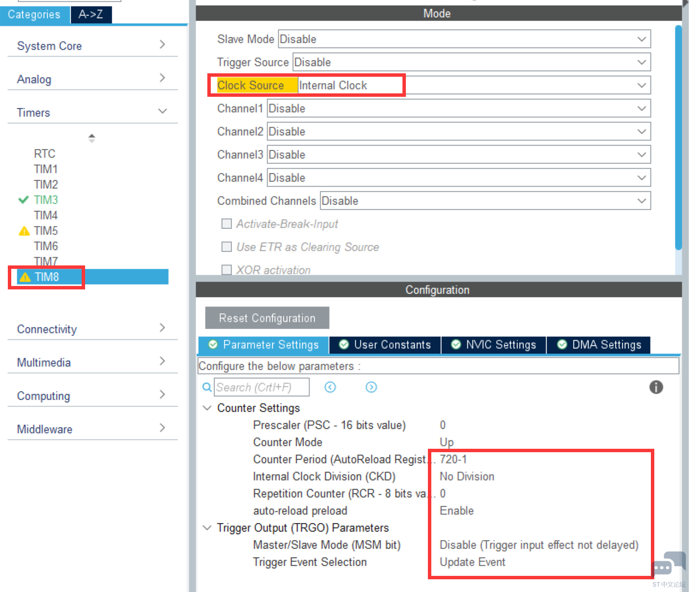

% `& R S' b! R3 I8 S 9 O5 S" ~- E! t5 d- h 6 j1 w6 |5 g) ` 定时器配置' {& J' ^1 D; N+ h8 g

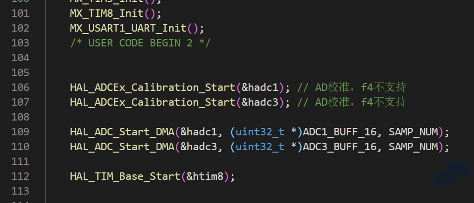

和单个ADC采集交流一样。

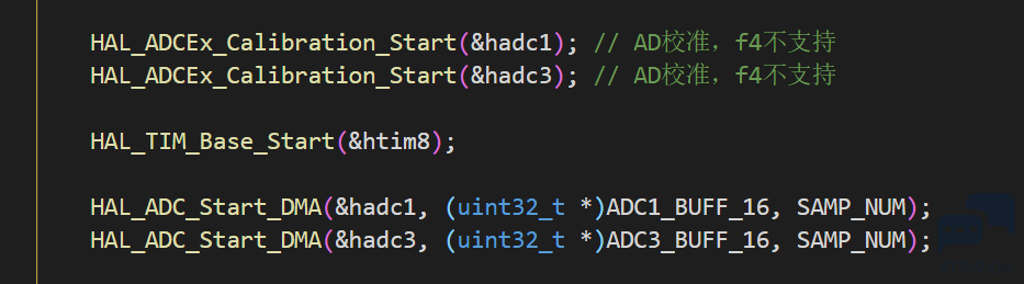

可以分为下面两步走,顺序不能乱。( \0 o. n1 {% G ADC开启采样 开启定时器 一定要注意这样顺序,因为两个ADC是分别开启的,开启的时间有先后,先开启ADC采样,因为定时器没开,就没有触发信号来触发ADC采样,这样两个ADC都在等待定时器没有开采。 如果先开启定时器,也就是这样编写代码 0 x( x' g p# z& U

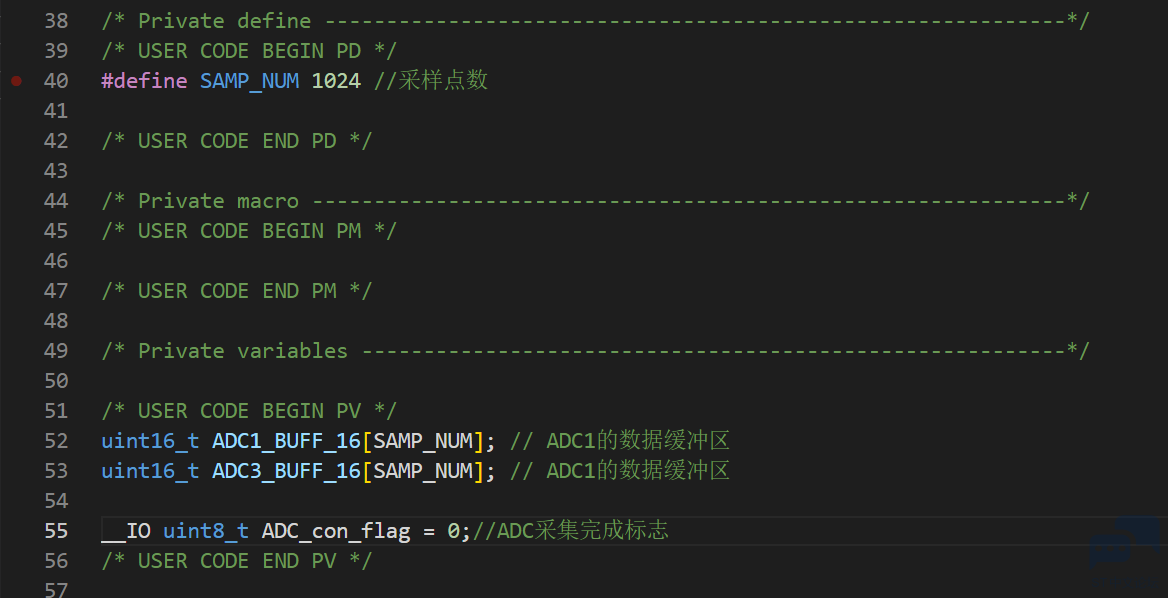

' g0 f6 G- ^$ x7 w2 j+ _ 因为ADC开启顺序不一样,当ADC1开启后,立马开始采样,这个时候ADC3正在开启,前面的个点就不在同步了。

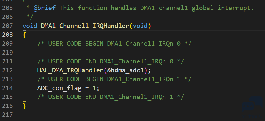

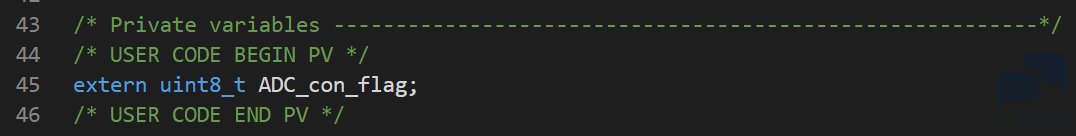

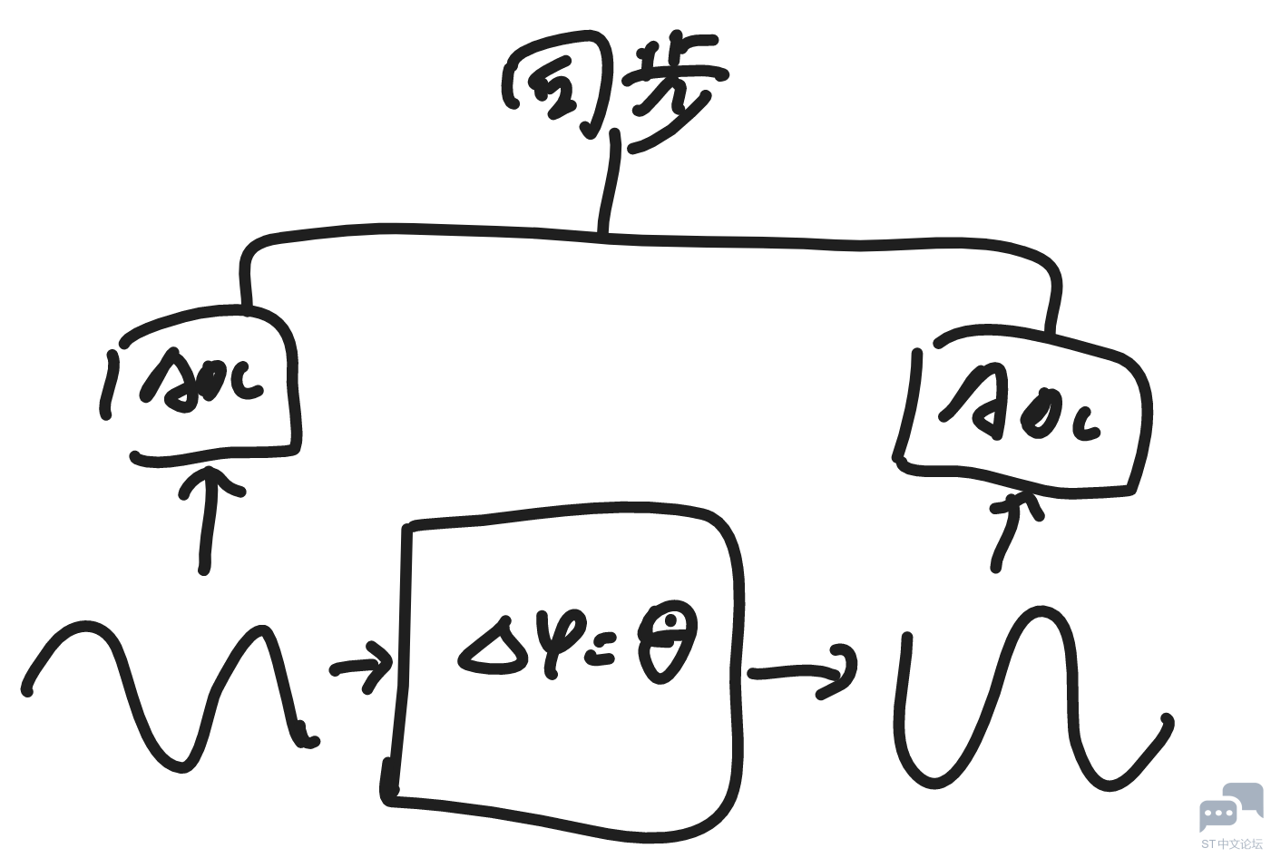

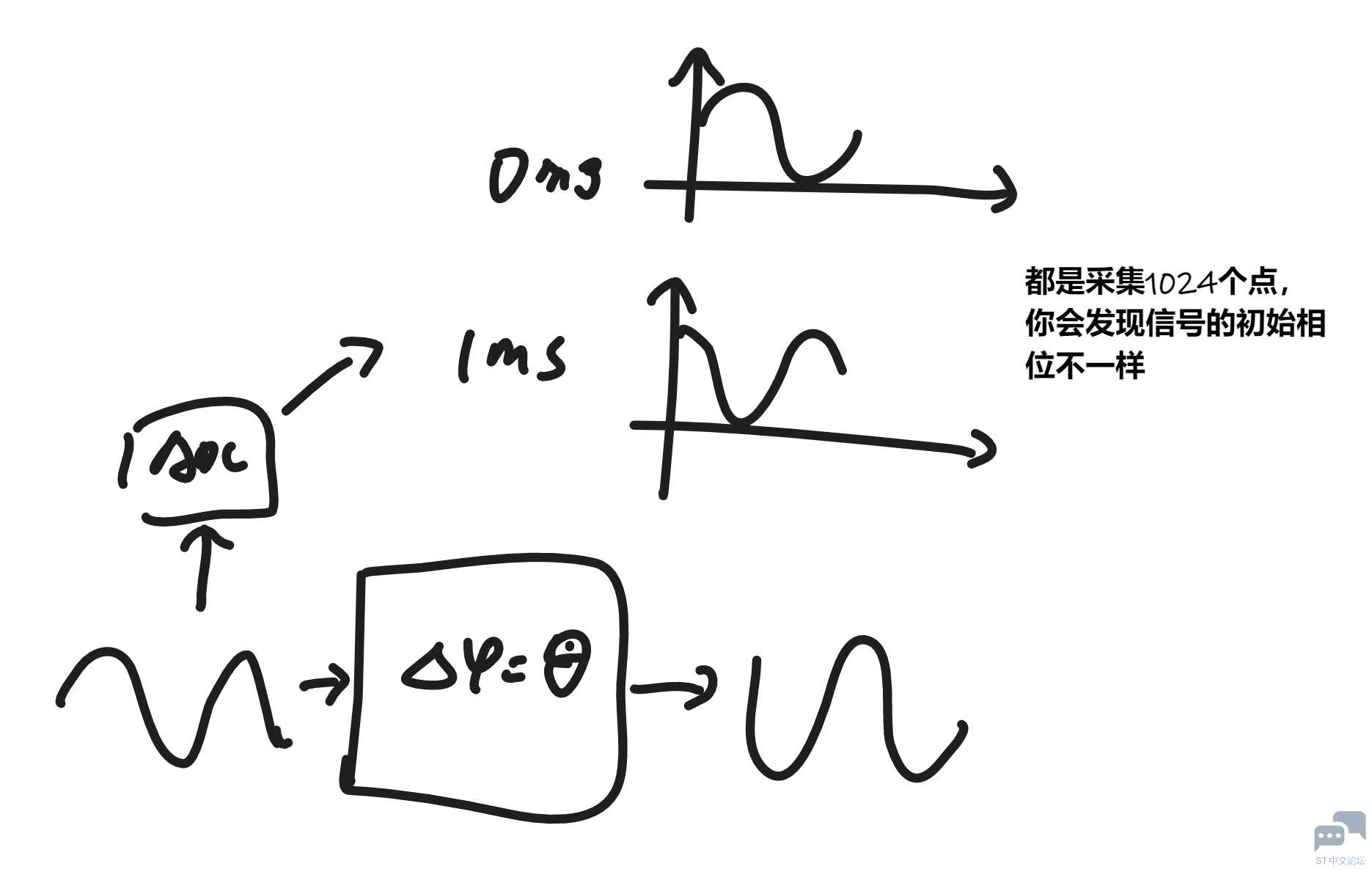

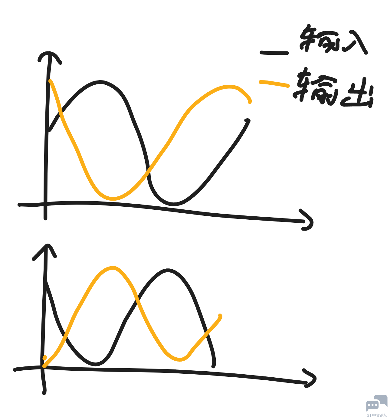

因为ADC1和ADC3是同时采集完成的。所以只需要在其中任意一个ADC的DMA的采集完成中断位置把标志位置一表示采集完成即可。我这里选择的是ADC1的DMA中断。 ; I2 w& D% @' \8 `$ r/ U1 I; Q' F 同步采样的作用( O/ ?: h( Z0 J- w$ A6 Q- W 萌新宝宝第一次听到同步采样会有些懵。下面我来介绍下这个模式有什么作用。& l, i% ~) v) {* _ 很多电路系统都有一套属于自己的幅频和相频曲线,这点在电分、模电等课本中都有提到,已经是常客了。 " N- E& s$ `% d5 A9 U3 B; f 我们测量幅频的时候比较简单,测量不同频率下输入信号幅度,再测量输出信号的幅度,两个幅度一比就是幅频曲线。( x: a' W% L" F; U% s* O 相位呢则是对比输入输出信号的相位差来计算。输入信号的相位每一个时刻去测量都是不一样的。前1ms还是0°。后一1ms就是45°了。但是输入与输出信号的相位差是固定的。- r- X7 k2 R1 Z) `1 p' T7 ~ 9 M& ~' p- Z: i$ `1 M# X6 e
; T$ x# ?( U4 H/ j 我如果先去测量输入信号,测完后,再去测量输出信号,或者先后顺序反过来,上面不同时刻测量相位不同的问题。只有同时对信号进行测量才能“锁存”住两个信号的相位差。
无论上面时候采集,两个信号的相位差是固定的。; }! L* |' x! B# L! M
! U/ p$ q- @) n" R% B 这样就把相位信息“锁存”到了单片机里面。下面就可以采用各种方式,比如FFT变换等分析信号之间的相位相位差了。如果不同步,相位信息就“丢失”了,无论有什么方法都不可能推算处来信号的相位差。 8 v9 Q N. r( _( l# z# v$ U6 t- x 如果理解不了,好好做下练习1,实践感受一下,我相信你可以懂的。+ u0 \3 x: v7 o- g# \( W 练习# s/ @5 l3 x% Y; f9 u- u" n 用信号发生器产生两个相差30°、45°、90°的信号,让单片机分别去采集,打印导VOFA上,观察波形的相位差。每一个信号都多测几次,好好体会下博客中讲解的同步采样的作用。8 w% ~' w5 a1 g; J# e 有F4、H7的可以尝试开启三个ADC的同步采样。 ———————————————— ~. n8 r! P2 \/ n* X* g5 k, Z 版权声明:四臂西瓜/ H" F5 o# J4 @% w5 M |
