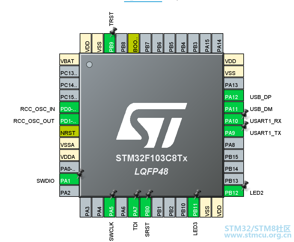

不好意思,今天刚刚看到,您的问题解决了吗。
这个似乎不难,利用全局查找私有代码,将所有UART2 / USART2相关的代码,改成UART3 / USART3试一试。
改动的代码:9 M3 y8 ~4 ?/ [; Z. {- R
DAP_Config.h:
#define SWO_UART 0
$ J1 J) n" t* w! ?2 p3 A% ~
#define USART_CDC_CLOCK(state) RCC_APB2PeriphClockCmd(RCC_APB2Periph_USART1, state)
#define USART_CDC_GPIO_CLOCK(state) RCC_APB2PeriphClockCmd(RCC_APB2Periph_GPIOA, state)
#define USART_CDC_REMAP() /* GPIO_PinRemapConfig(..., ENABLE) */ z5 c: @3 E5 H# c1 r
#define USART_CDC_PORT 1 //USART1
#define USART_CDC_GPIO GPIOA3 W+ V' d/ [: t. Y6 E- k
#define USART_CDC_TX_PIN_MASK GPIO_Pin_9
#define USART_CDC_RX_PIN_MASK GPIO_Pin_101 v( y' N' o4 K4 ]) I
#define USART_CDC_IRQn USART1_IRQn& Z& H- h& d1 ]2 ~, h' S
#define USART_CDC_IRQHandler USART1_IRQHandler+ O3 P. _* z9 u' {$ J! ^
#define USART_CDC_BUFFER_SIZE (1024) /* Size of Receive and Transmit buffers MUST BE 2^n */
! _5 g# E- k2 r v7 c
#define PIN_USB_CONNECT_RCC RCC_APB2ENR_IOPAEN" g/ z) o0 z: o5 O7 O; g) H
#define PIN_USB_CONNECT_PORT GPIOA+ a7 P# r( V6 K; e( z; B2 I
#define PIN_USB_CONNECT_PIN 8
/ k6 ]3 I+ m# r. b- A
// TDI Pin (output)
#define PIN_TDI_PORT GPIOA
#define PIN_TDI_PIN 7
// SWDIO/TMS Pin- p3 p# {. d' }
#define PIN_SWDIO_TMS_PORT GPIOA
#define PIN_SWDIO_TMS_PIN 1, x# H- h& \$ l# Z$ N$ d
; O+ e5 \* N5 j, d/ J# k5 u# V
// SWCLK/TCK Pin, U2 M/ B( g* ^' s' \$ ?
#define PIN_SWCLK_TCK_PORT GPIOA5 ^* M+ F5 l3 `
#define PIN_SWCLK_TCK_PIN 5
// TDO/SWO Pin (input) //remap USART1_Rx_Pin to PB7 for SWO# ]$ z6 U* y; c" v5 O f) D
#define PIN_TDO_PORT GPIOB: C& y& i( i& w2 k) J- H1 H8 ]+ p5 l
#define PIN_TDO_PIN 7. y2 r! i y& E) x3 [! P
// nRESET Pin0 @# v0 \# o @4 Z% z% M! ~! E
#define PIN_nRESET_PORT GPIOB
#define PIN_nRESET_PIN 0# T; z8 v" K9 C1 r) y$ D) z+ N
因为串口1的Rx线被SWO/TDO占用了。
这个,我只能给一点提示,因为没有试过,没有办法具体说出正确的改动方法。
由于SWO/TDO的引脚PB7,使用了USART1的Rx线的功能,您要改动VCP使用USART1,就要把SWO/TDO搬到USART2的Rx线去,或者禁止SWO和JTAG功能。 需要改动的地方比较多。
如果,不想麻烦,建议另买一块Bluepill小板(研究源码),或者STLINKv2的山寨仿真器刷DAP(这个实用),都是十多元钱事儿。
