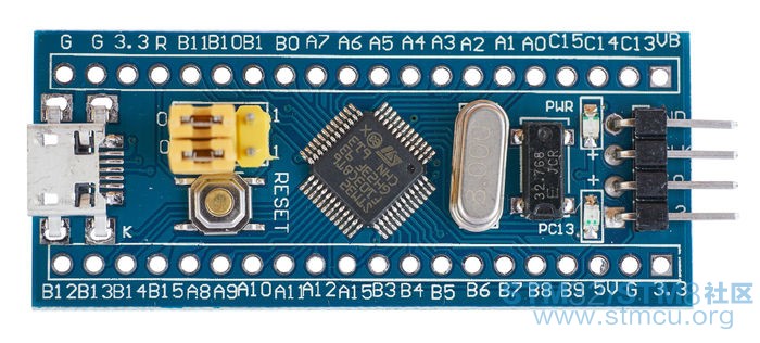

10元钱能干什么?也许早餐都吃不饱。 可是10元钱在TB可以买到STM32F103C8T6的小板子,著名的BluePill。8 k6 B8 Q4 H8 o. U
BluePill
BluePill

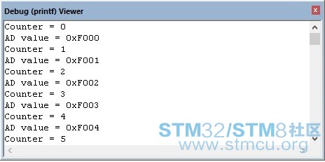

! M# h6 F% [9 I' \# U" [" t0 e2. 实现了SWO的主要功能,即printf转发至SWO口。

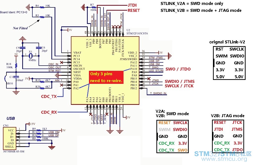

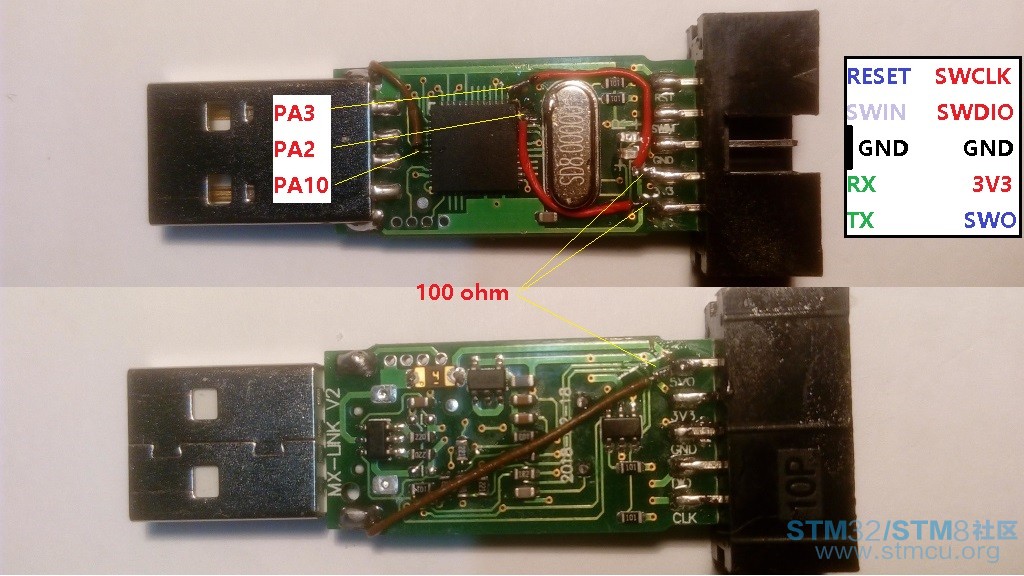

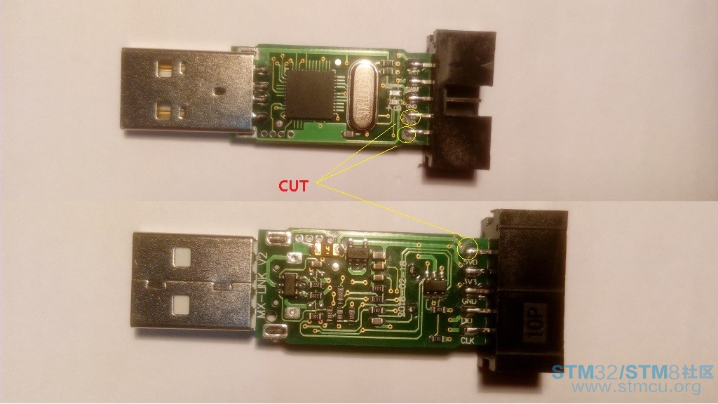

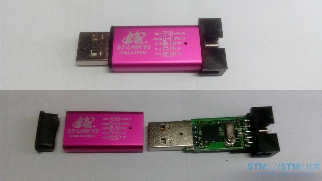

6. 针对STLINK的廉价硬件,做出了改进版本,稳定。: C9 p/ \+ S& l/ i
5 n: ^& Z6 {( S+ y6 M HW_Connections.jpg
- P  v3 P( O. l! x8 h
6 r( [0 l( W  V7 N+ r) Z7 D/ j9 o8 m" J* ?% ~: C3 }/ Q- S* P. U
7 X0 O3 X; h* d4 W  k) r) v$ [' [  @/ b2 T, u# ^5 ], b
STLINK-02.jpg 4 _( z( \; u! W) D% H! H
6 c% M& ~7 r0 v
STLINK-03.jpg ! {/ y+ D- n: x8 n5 {

使用SWD-SWO调试程序,是Cortex-M3/M4等高级ARM芯片特有的内核CoreSight独有的。, K5 ?) A( G5 `0 e
优点:
. y% v6 L3 K' M- z' B, T1. 对原来程序的时序影响很小。/ r' O: ^7 U  M% n) b
2. 仅多用了一条SWO线(JTAG的JTDO线,F103是PB3引脚)。- i, C% L- J( P1 h3 R
3. 不占用串口,却可以方便地使用【printf】功能打印输出。1 X  @1 z4 }2 v0 H0 ]
4. 速度快于串口,我测试过我这个SWO板子,500Kbps可以稳定输出,不丢数据。4 _" e+ P' O% V) m+ z

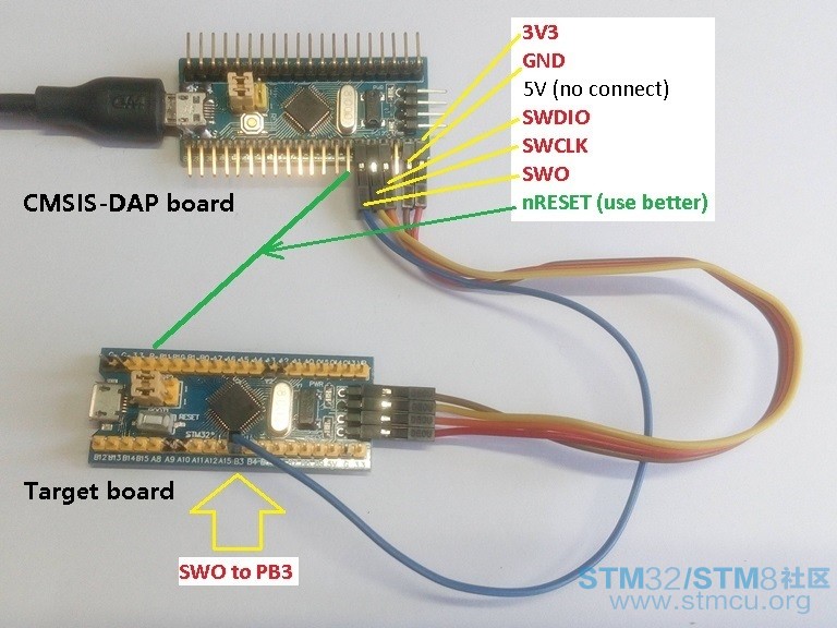

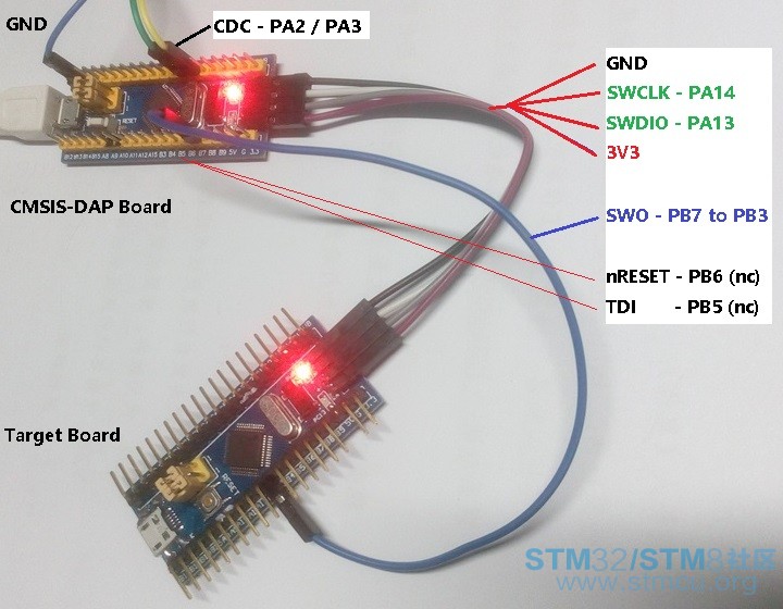

5 F6 g0 e% x" A; R% C$ v- B( o" F5 {. K
我的板子:4 k! R* K% u9 W( L7 E3 z- s# n
SWD mode:                                                        PortNo& h6 P" k, k# ?( A# u% `
                                                SWDIO              PB9/ n# p" k5 t2 d& D: B# ~8 O# A
                                                SWCLK              PB8
4 c+ H: v! }9 v& P$ t, {                                                SWO                 PB77 D' p- }. W7 w/ d" s! p0 o
                                                nRESET             PB6
0 d3 W& h! j( I5 X6 {1 Y# m0 k' hJTAG mode:
  F3 z3 h" R- @                                                JTMS                 PB9( I- }3 E& v/ e" l, \* O" x, W
                                                JTCK                  PB8
& X& ]; R0 x- [; j5 v7 L) k                                                JTDO                 PB71 v$ `3 q8 y2 m9 Z% y
                                                nRESET              PB6( x  ~# z; X+ A1 o
                                                JTDI                   PB58 n  [" v6 _& ]( w6 b  z  h% ?
                                                nTRST                not available8 \7 D+ D) e! o) R! K) c$ q
                                                , ~4 n6 {7 ]4 o: F
CDC Function:: M9 E9 k+ R$ ~8 p
                                                UART2-TX           PA25 y* J( e0 C4 a' I) T
                                                UART2-RX           PA3
3 Y; I3 u& e3 Y: u0 k

1楼的附件里面的源代码,或者固件,也可以选择重定义SWD引脚的,这样用起来更像“真家伙”,特别是只用4个引脚的时候。
$ h) @) e* P" b- n+ L(选择SWD_REMAP后缀的). @: Q! ^( ^: B( x
1.SWD_Remapped.jpg 4 B7 m. `& Y. Q0 Q; ]# z) R5 k+ m$ Y
