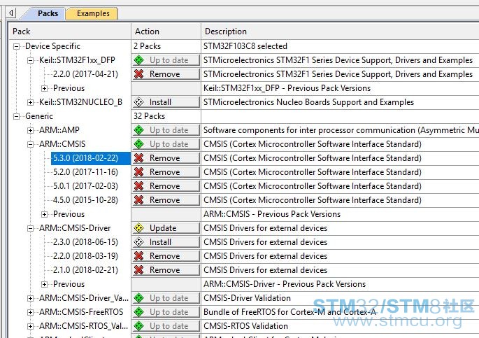

楼主,你的工程是在哪个mdk版本编译的,我在5.10上编译,有几个类似cmsis_compiler.h的cmsis头文件都没有
radio2radio 回答时间:2018-7-4 15:07:56
shanji 发表于 2018-7-4 14:50! U1 `4 x0 A4 H3 M
楼主,你的工程是在哪个mdk版本编译的,我在5.10上编译,有几个类似cmsis_compiler.h的cmsis头文件都没有 ...
& G7 T, T9 v8 l* @- i, ]/ ^
我的的MDK5.23。
/ F, T& I4 u# N( @需要有下面cmsis V5.3.0的路径,不知道这个是不是MDK5.23才有的 :2 M$ |8 K9 Y5 E" P  Z+ H
C:\Keil\ARM\PACK\ARM\CMSIS\5.3.0\CMSIS\Include
# w6 L& q' k; o* l' m# dC:\Keil\ARM\PACK\ARM\CMSIS\5.3.0\CMSIS\Driver\Include" ?3 ]" L# U$ J( ^8 V( U& M
- F" @$ x, u) _6 R+ \1 f您找一找看看。
shanji 回答时间:2018-7-4 19:16:15
radio2radio 发表于 2018-7-4 15:07
# O' O0 T; q" @7 F我的的MDK5.23。; m8 e  t5 ~# Z: [5 N% X8 M
6 x4 l0 Q, o& }1 K$ _+ kC:\Keil\ARM\PACK\AR ...
3 E+ _1 X2 r( f8 o# Z, L看来要换个mdk版本了
radio2radio 回答时间:2018-7-4 20:54:32
shanji 发表于 2018-7-4 19:16
) |2 v/ h, Z; N看来要换个mdk版本了
1 y  ?! }3 _( n" H1 h
也不一定要换,单独升级CMSIS,如图:1 u% _  Q: o9 Z2 B8 U* e
