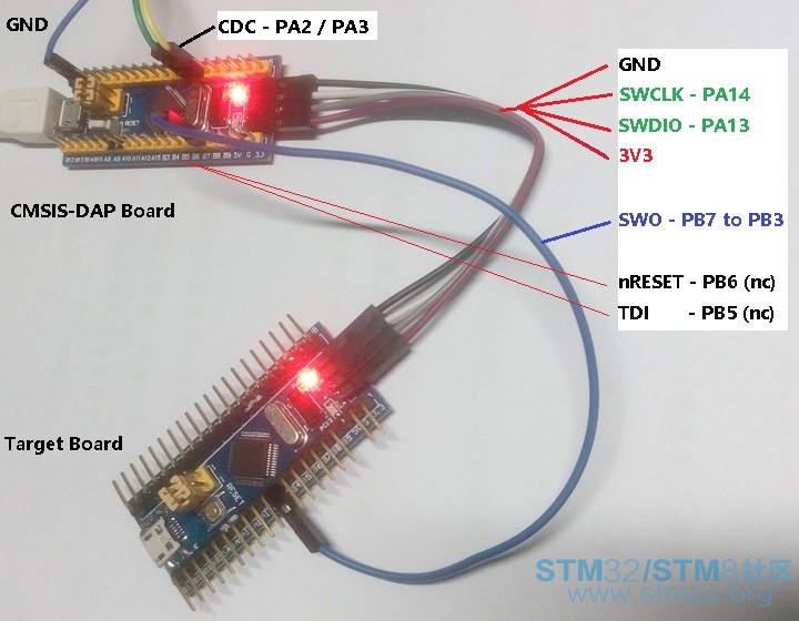

radio2radio 回答时间:2018-6-17 10:33:45
昨天又有改进,复用了原板的SWD/SWC接口线,这样看起来更像“真家伙”。 特别是只用4条线的时候。9 h4 f5 K! J3 O% p3 V0 n0 \: O& E
" \1 |2 s8 r$ y1 r/ } 重新下载程序时,需要将【BOOT0】跳线短路到【1】,下载以后断电,再插回【0】位。
# {& O! i8 ~/ q9 {& ^6 C) ]4 g( Z! p2 O4 P) X" M3 v6 u! H+ y
Pin_configs_1.jpg ; y+ x8 p" F  x8 I6 N3 n. g' N# {5 `
- N+ P# K, _# \9 j' B

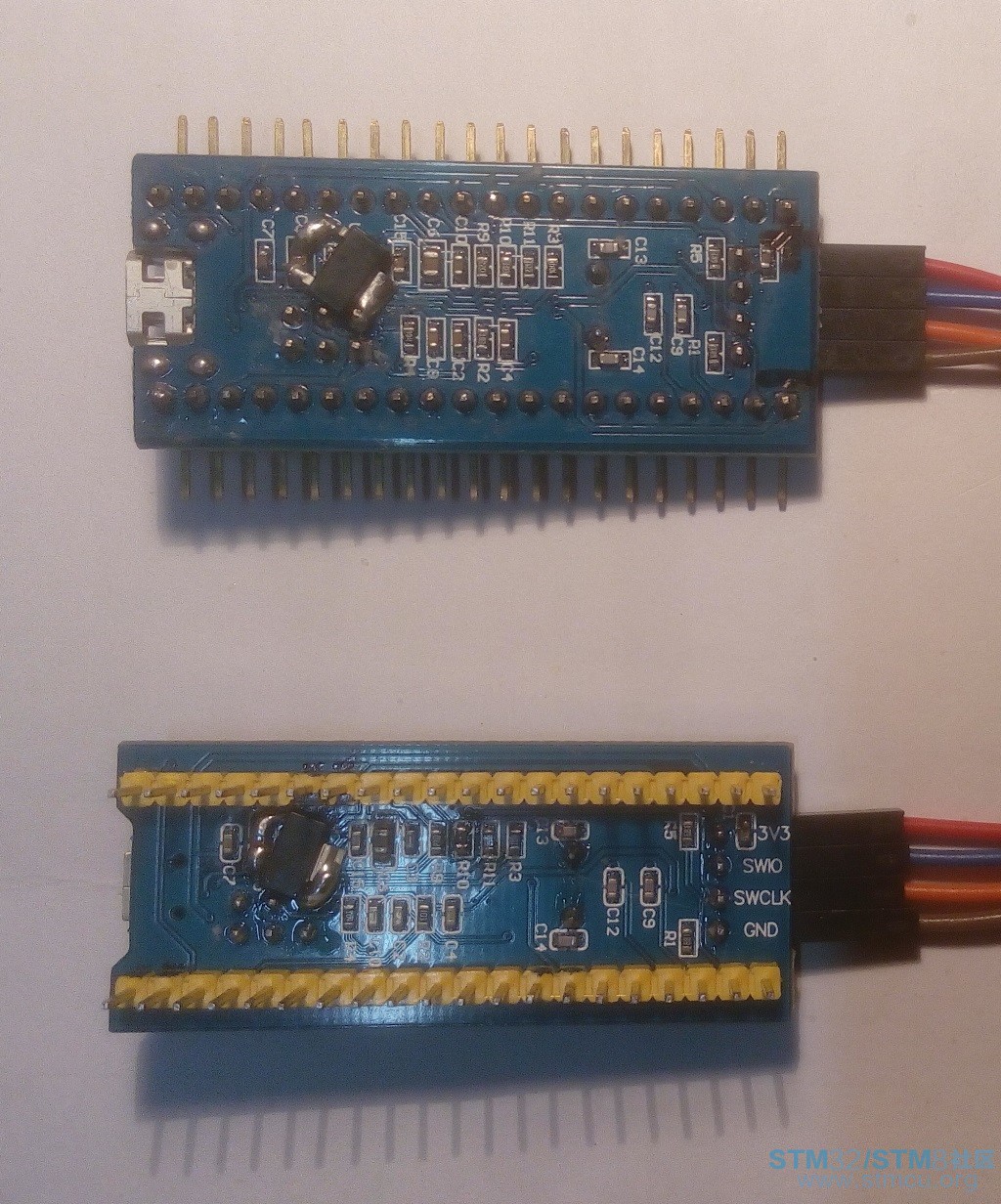

做的很棒,现在有一个问题,7 y6 a- k7 h; ?7 k! b
因为STM32 F103这个最小系统板使用的是一个很小的芯片 来实现5V 转3.3V,) [6 `  }# U, b- Q1 |! V$ T
我担心 这个小板的供电系统不稳定.
3 y6 V' _) [. @" ~因为它摸起来总是有点烫手
4 Y& d$ H! d  r我在想,能不能把入口的最小MINI USB接口也给它改了,单独接3.3.V 电?" r$ {3 W6 \9 K1 S

radio2radio 回答时间:2018-6-20 02:00:43
bjrzs 发表于 2018-6-18 21:12
* d/ ^. t1 A8 m5 B1 j+ ]# D做的很棒,现在有一个问题,
% Z( d/ F: p* F4 `9 p因为STM32 F103这个最小系统板使用的是一个很小的芯片 来实现5V 转3.3V,
3 ^6 s# b. A9 @) {' ]我担 ...
3 a! @' R" j4 a$ I7 \6 H
您说的对! BLUEPILL板的确有此问题,毕竟它没有为做CMSIS-DAP仿真器做过优化。" S+ v+ r0 g" h( `4 L+ U
- S3 w2 L+ u7 b2 H+ R: P) D
解决办法,6 c# J6 x- U$ [+ G! Q
1. 如果使用原板,当目标板3.3V供电电流要求大于50mA时,应该不从仿真器取电。
5 B2 h/ E, A6 a6 Q0 L# O2. DIY更换原板下面的3.3V 稳压器,使用最常用的1117-3.3即可,一劳永逸。

radio2radio 回答时间:2018-6-25 19:05:20
bjrzs 发表于 2018-6-18 21:12' g- a+ Y/ D% l  E
做的很棒,现在有一个问题,
4 h6 a, F3 h3 }: j因为STM32 F103这个最小系统板使用的是一个很小的芯片 来实现5V 转3.3V,
1 Q  Z& {  \0 z: {/ P5 P我担 ...
3 G" H& J' x( p( {& V7 T* _8 u8 R
我今天用1117-3.3改了两块板子,1117-3.3真便宜,100片10元包邮,一毛钱一片,哈哈。. f0 T# F! R& I; U3 i: u! X
) @" ^0 s/ e9 M4 S, m6 b( n+ c
很容易改,连线都不用。1 ^! x- H6 b8 A( a
1 G- R  @" J. o. H) x) Y# j IMG_20180625_004558.jpg $ N, X$ }' |# R4 h
bjrzs 回答时间:2018-6-25 19:15:16
radio2radio 发表于 2018-6-25 19:05/ E0 Z4 V6 F9 w/ V% x7 d
5 f9 h* `3 X6 j9 ?( c' L3 [. k1 ]/ J0 ^& S( a8 u' }. s
很容易改,连线都 ...
) p4 l6 z- `& m& w
还是不错的,( Y5 H  M; N% O1 a6 X2 B
我在考虑自己做一个 3.3V的电源
" h) u, Q/ i, X2 A& G+ N$ g9 P* D8 _因为经常用到一些其它的传感器 之类的,电流需求比较大,7 s% s7 _9 Z2 v: P; l) n- m' ^
MINI USB口,我在考虑 只与PC 共地,5V 线剪掉, 都从这个3.3V 的电源供电
