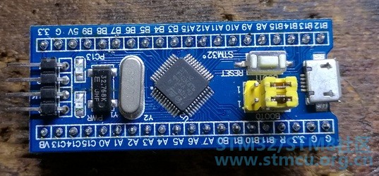

    上次用网上买的CMSIS dap 更新固件后,其它都好,就是不能像jlink ob一样swdio swclk gnd 三线下载,MDK里面根本就找不到芯片,即使加上reset线也不稳定,必须要连接3.3VCC,但因为和目标板VCC电压不一致,所以总是有20ma的电流从目标板流向dap,这就不好了。
- _. Y9 l7 d7 ]    怕是硬件问题,又买了一个蓝色小板来测试,还是一样。/ Q' m2 D2 C$ b8 t* _
) B' z7 B' A( f+ W    今天测一个stm32F1板子的时候,发现蓝色小板和之前的dap 都能很好像三线制连接F1,而我以前连不上的是F0。反过来用dap连接蓝色小板,也是三线制成功。5 j% k2 i8 a; e% {$ n
    后来无意中换了下线,原来是15cm换成25cm杜邦,这下可以了,拆开原来的杜邦线,里面的铜丝灰扑扑的,这质量啊。不过总的来说,还是jlinkOB稳定一些,如果再有个串口就好了。
