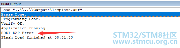

楼主,帮忙指教一下,我的DAP-LINK用JTAG模式给目标板下载程序后,程序能下载成功,目标板程序能正常运行。但是keil软件每次下载完后提示“RDDI-DAP Error”。这个是怎么回事?能解决吗?求指教。
此为已知问题。 暂时没有解决办法。
如果不影响后续使用,就无视它。 , H' v( J$ D) T5 @
/ P# {0 U8 R2 h7 P! [- c! j r' p
估计是软件Reset的短暂停顿引起的报错,可以关闭软件重启,看看能不能不出现。
