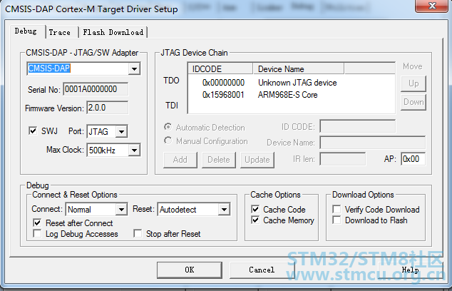

感谢回复,有些明白了,能不能用cmsis-dap还看IDE支不支持。前段时间剁手买了一些EMW3060B的wifi模块,查了资料是arm968e-s的内核,搜过度娘是说得用jlink来调试,官网也是说支持V8或V9的jlink,本着能节约(毕竟wifi模块买得便宜5元一片)就节约的原则,我会试试看不用官方的IDE(这个不支持cmsis-dap),看cmsis-dap的jtag能不能支持arm9的调试

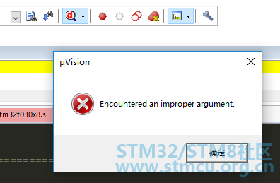

我没有遇到过,也没有其他网友报告这样的问题。/ Q$ u5 A4 e7 V) J* O M8 G' E& g
0 M$ U% U1 H0 m1 i" @# o
您有没有试验过其他的简单的项目工程,比如一楼软件包里面的闪灯程序。: Q# Y. H/ P: j8 I
看看是STM32软件的问题,还是KEIL的问题。必要时,换一台电脑试一试。

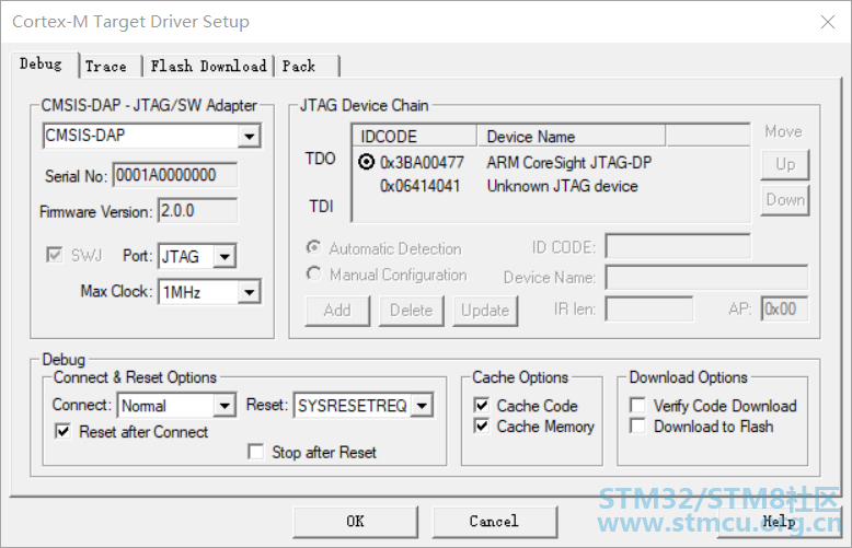

试用了一下发现很好很强大,SW模式下一切正常,但是JTAG下载一直无法实现,接线(DAPLINK->目标板的JTAG接口)PB5->TDI,PB6->RESET,PB7->JTDO,使用JTAG模式时keil会报错 "invalid rom table"。请问楼主这样应该如何解决?
DAP-Link用的是BluePill固件是Remap那个,目标板是另一块带JTAG接口的C8T6核心板和一块带JTAG接口的ZET6核心板。
