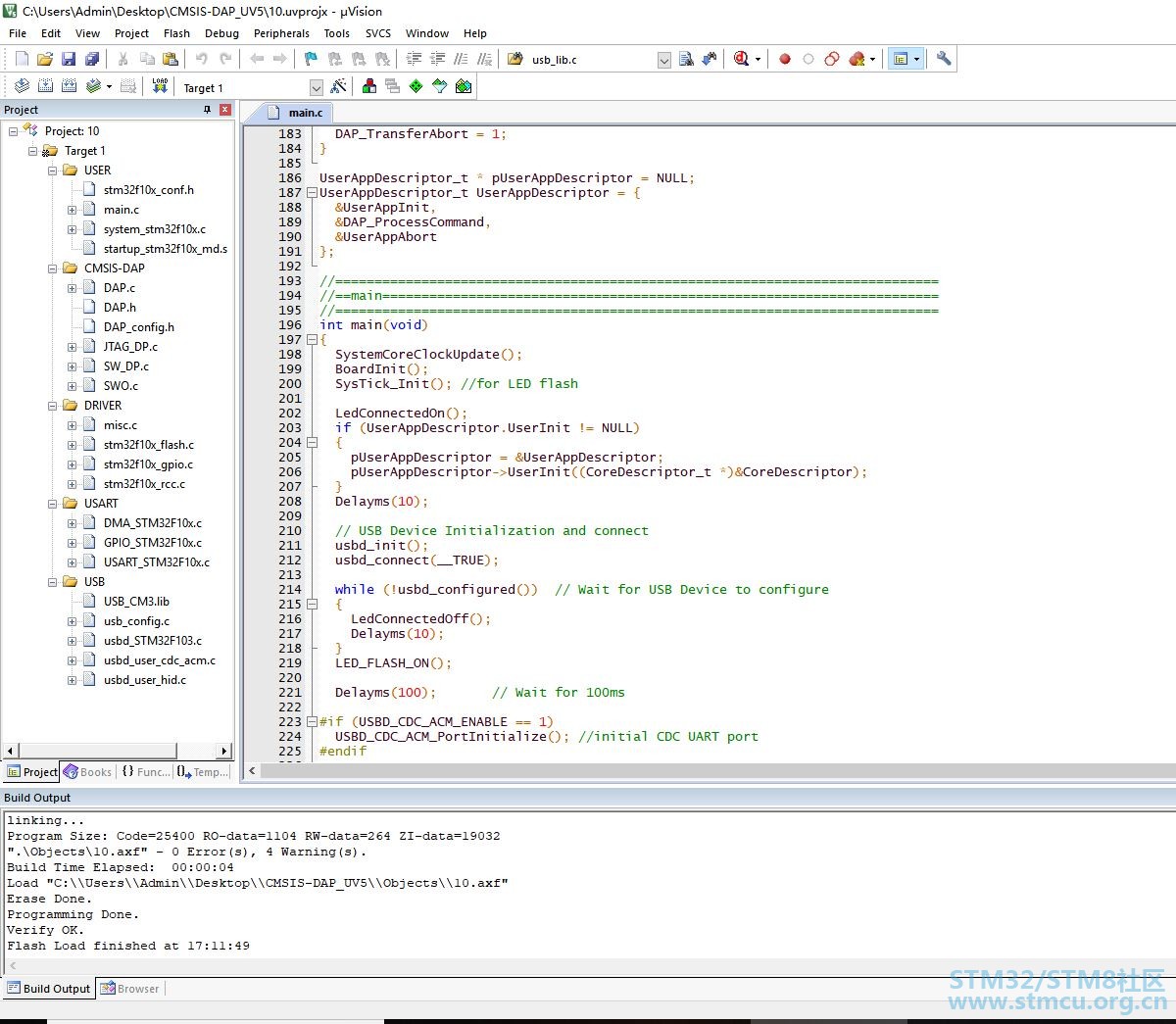

本帖最后由 elder1s 于 2019-6-29 17:35 编辑 : B, x" Y$ D0 o( A# ]1 r

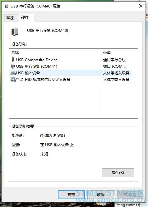

! [7 P/ i$ }. u* M) f楼主,我把1楼的源码用keil5打开,添加了文件夹后编译成功,写入板子后连接usb只枚举了cdc,在keil5里重新新建了个工程还是只有cdc,但是把42楼的hex文件写入板子后就能用,cdc以及调试功能全部正常,USBStack文件夹是x893的工程里的,我怀疑是usb库的问题,板子是stm32f103zet6开发板,下面是我的工程' r9 A) K7 U. K! T* F* S8 x
CMSIS-DAP_UV5.rar (4.23 MB, 下载次数: 29)
radio2radio 回答时间:2019-6-29 20:04:03
elder1s 发表于 2019-6-29 17:30- Q% d, i* ]% o% t
楼主,我把1楼的源码用keil5打开,添加了文件夹后编译成功,写入板子后连接usb只枚举了cdc,在keil5里重新 ...
) ^6 v  m" @6 y% [0 [我看了一下,您的code,里面有两套USB库。那个USBStack不应该用。( f1 `  g  Z* F: ~
9 L/ q4 K9 q4 [. Y' Z
其他所缺少的文件在Keil的目录下面:$ j0 s! [9 x  I% C1 v" W
C:\Keil\ARM\PACK\ARM\CMSIS\5.3.0\CMSIS\Include
: H4 _/ i8 I# j8 hC:\Keil\ARM\PACK\ARM\CMSIS\5.3.0\CMSIS\Driver\Include
$ m7 C4 e4 I: Y7 O) I6 B% C9 j# x
下面的目录是怎么包含进去的,我也没有搞清楚,可能是需要安装uv4兼容包,你安装了吗?
  D* J2 A# @" ?, R  c' O   C:\Keil\ARM\RL/ D6 H( D- ~" k, v
   C:\Keil\ARM\RV31# Y% [( X6 B1 h; Y$ R0 ?
# m' X& a2 P# d( M

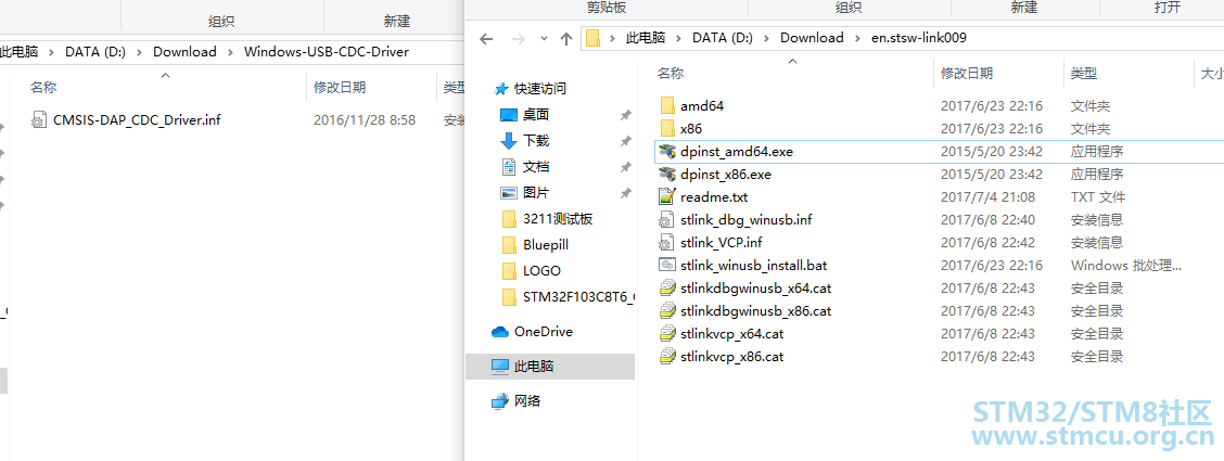

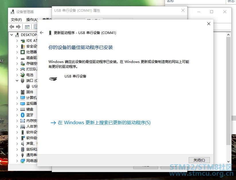

搞个大新闻 回答时间:2019-6-30 01:35:38
谢谢,已经弄好了,我的cmsis在 C:\Users\Admin\AppData\Local\Arm\Packs\ARM\CMSIS\5.5.1\CMSIS 目录下,还有您说的RL和RV31文件夹并没有在keil5目录下找到,然后我在 http://www2.keil.com/mdk5/legacy/ 下载安装了MDK v4 Legacy Support后这两个文件夹就有了,再在keil里添加C:\Keil_v5\ARM\RV31\INC目录就行了,另外cdc驱动如何安装?我在设备管理器里安装您给的驱动他说已安装,我的系统是win10  x64 版本1809

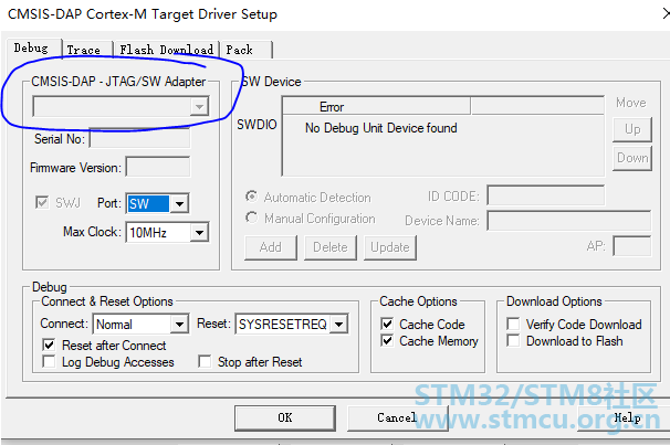

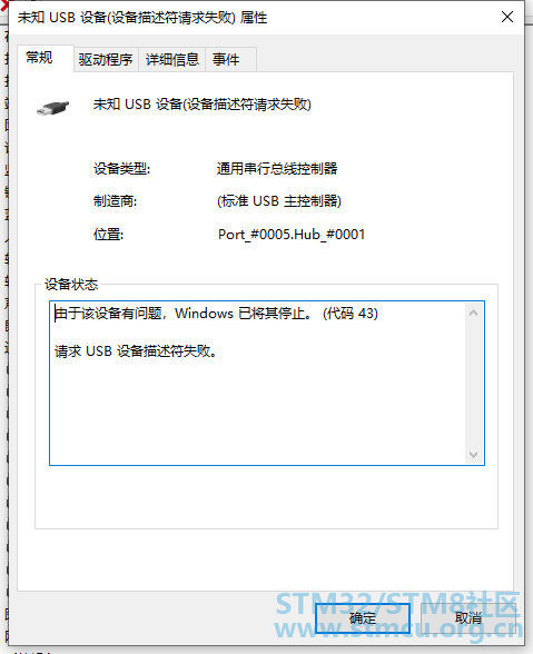

匈牙利牧羊犬 回答时间:2019-6-30 11:45:26
楼主,我用bluebill板子下载源码,但是电脑一直都识别不了dap,我用的microUSB线连接手机是没问题的,您知道怎么解决无法连接usb这个问题吗?
