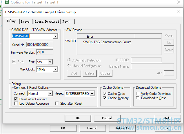

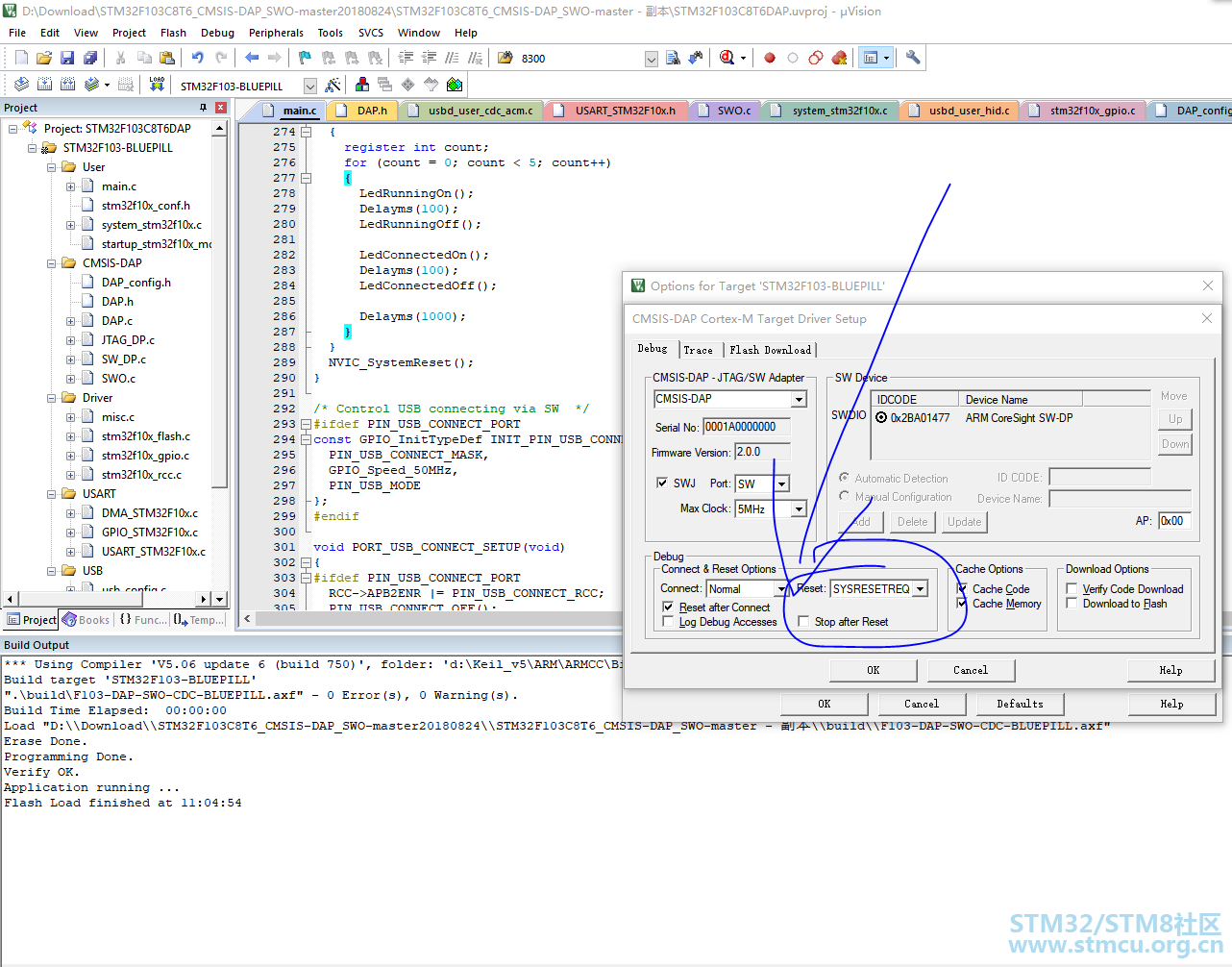

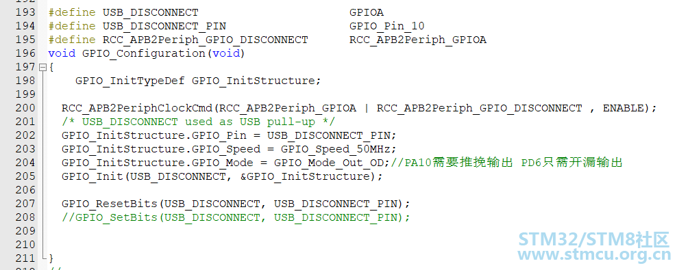

r2r大神,我安装了st-link009后仍然无法识别USB设备,会不会跟我用得win10家庭版的操作系统有关.如果是CDC没安装驱动,那么bluePill连接到target板的时候能读取到DAP的ID不?下面是dap工程的配置,驱动,keilDap设置的相关图片

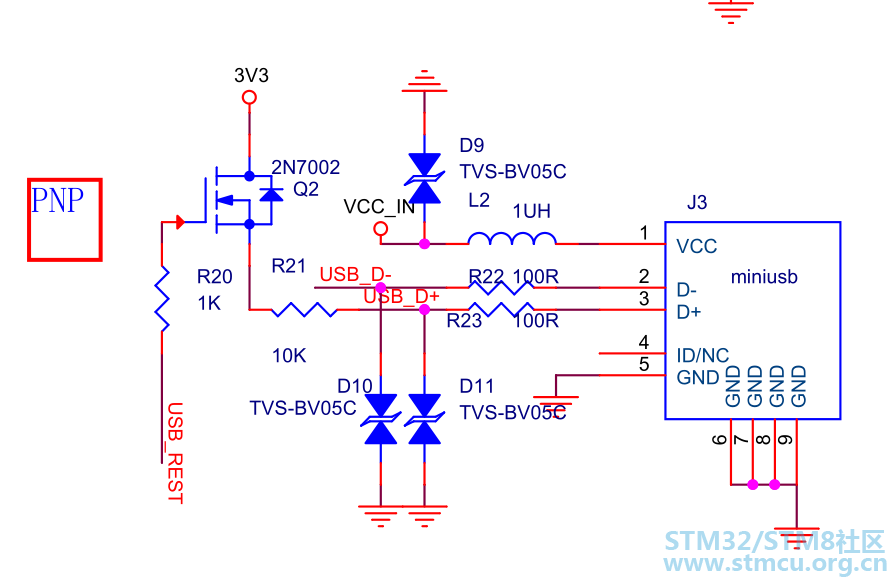

R2R大神,我下载了你的HEX文件后仍然是无法识别USB,所以我在USB上接了一个三极管拉低D+,现在可以识别到DAP,出现新的问题是DAPcommunication failed,是不是意味着我这个电路知识商店的一瞬间可以识别后面就再也识别不到了呢?我改的这个板子是STM32F103RCT6的板子,用的是BLUEPill的程序,理论上改了后使用rct6的swd引脚吧程序下载到目标板上是可行的,您知道为什么会出现出现communication failed吗?
我们用Bluepill板子时,是不需要Reset USB功能的,因为D+是固定用10k电阻拉高。建议您减少问题的复杂性,用起来先。+ [& F G: M4 r# ]2 ^ J

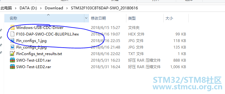

另外,您上面的附图里面圈的hex文件,不是最后的版本,不知会有什么问题。建议使用一楼附件的版本。当然要改USB的D+线路。
出现DAPcommunication failed,在DAP正常的情况下(我是说至少一套硬件+软件正常工作过),多数是硬件问题,比如SWD和SWC接反了,目标板不能正常进入SWD模式,等等。% v C- h4 t' C( L$ p' T/ ~9 h# y* j
你现在还没有搞好DAP工具,那么问题原因又多了个DAP是否正常。$ J' d4 _* z- e0 @' r( u

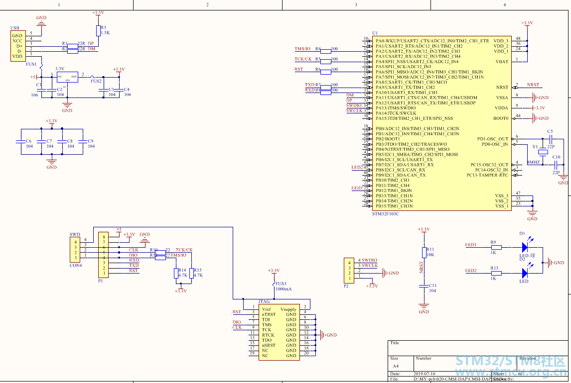

R2R大神,我用修改的电路可以正常下载了,DAP连接出错的原因是我手多改了一下C/C++里面的宏,谢谢你的耐心帮助.
您这个图,是参考哪个CMSIS-DAP画的?
