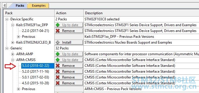

看Doc文件夹,看遍网友的回复,都有解决办法。
在这里更新,现在最新版是5.6.0,一样可以用:

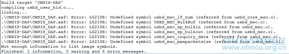

不知道为啥,我的这个更新不了。CMSIS.
重新安装MDK。
重新安装MDK不是很难吧,CMSIS就可以更新了,我想是这样。

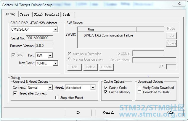

你能不能放一个固件上来,我编译的1.0版本的,可以出现串口,但是连接电路板没反应,是不是要接rst引脚?
Reset引脚不是必须要用的。' l( n1 K$ e8 M* {% _
附件是V21的,我没有硬件,不能测试,您用一下,结果告诉我。
F103-DAP-SWO-CDC-STLINK_V21.rar
2019-12-6 11:48 上传
点击文件名下载附件
26.88 KB, 下载次数: 18
我用Bluepill板试过了,固件没有问题,SWD和串口都正常。* }6 ?6 s, M) w# T' w3 y: h
PA15-USB_RENM这条线没有功能,因为Bluepill板这条线是空的。0 p+ H0 i3 U- @/ }5 z
你的什么地方有问题。
