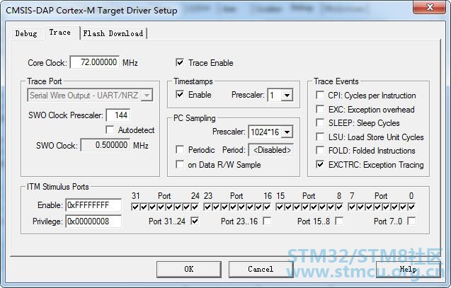

进入Debug模式以后,PC13的LED,常亮是Running,闪动是暂停。
PB7--PB3的SWO线接上没有,用我的测试程序。
