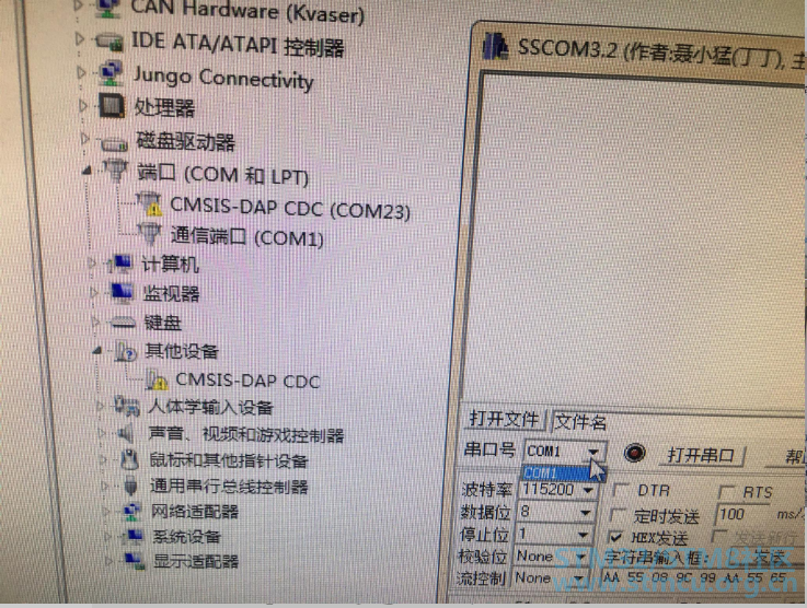

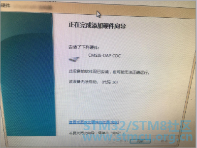

3 ?' G8 `" {! L' g6 N7 r1 S) H楼主,我的板子目前可以在win7上通过KEIL烧录STM32的芯片了,在64位的win8 win10试过串口(不需要安装你发的驱动,直接就可以识别,也可以用),但是有以下2个问题:
# x) S2 t4 Y( K0 D# d1 g) q/ p1.在32位 64位的win7上,串口都不识别,安装你发出来的驱动,提示32位的不合适安装,64位安装了也不行,即串口不可用;- Q0 R( K8 I  p6 U
2.在win7上使用IAR,烧录会提示报错,报错内容是:CPU did not power on  p$ a; Z# d% G( j
4 b0 L. k. {7 m6 e$ M8 R6 ~
1 n1 C& v9 M! _) q5 y4 ]
( _# I' R9 G3 a. s& [7 Nwin7 32bit 系统安装驱动后的截图,会有一个CMSIS-DAP CDC(COM23),但是用丁丁打开搜索,实际上没有串口的(COM1忽略,是其他设备)
) n0 r* V) L! \3 P! r$ J( X: }+ q4 `# b) L, u
楼主有办法吗?: Q7 E; X# m9 ]' H  }

1. 有办法。其实Win7就是需要安装ST的USB驱动,你试一试搜索ST的Link009,有许多版本,不知应该用哪个。  . Q* M/ T$ E( L; k1 T8 f
2. IAR烧录报错可能有许多原因,估计与源码没有关系。排除iAR的设定错误,可能是芯片是盗版,盗版芯片也不是完全不能用,需要自己摸索可行的方法。+ W, h' U/ F3 Z, z7 @& E
