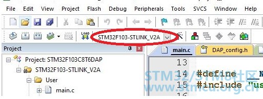

你这个宏定义不对呀:
+ q% J7 @% B" N$ ^! _' i9 H0 hUSE_STDPERIPH_DRIVER STM32F10X_MD BLUEPILL SWO_PB7 STLINK_V2A
  {1 [' l; c2 e: N% KBLUEPILL是一种板子,STLINK_V2A是另外一种,只能取其一。
1 `- E% ~/ t4 C4 P& T- K
7 ~( }% i8 @8 H2 p# a为了方便选择不同的板子,软件包已经开好了一些分支:; ^2 I  Y0 e* q$ ^7 M5 G- ~$ n- @' P9 N
Capture.JPG 1 v& \, w- M; C1 O
