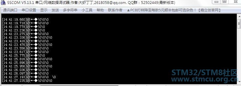

跟你说了,怀疑这个是PCB干扰造成的,不是软件问题,解决的办法就是拉高RX,10K不行就4.7K,或者再小一些。6 N8 p" E- q3 @) B/ o g
再说一次,我这里的PCB都没有这样的问题。
