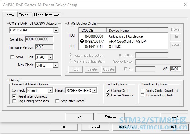

lzhang97 回答时间:2019-8-25 16:33:03
大佬,为啥JTAG模式用不了大部分工程都识别不带JTAG,这个能识别到,就这样
radio2radio 回答时间:2019-8-26 00:00:17
SUSTZL 发表于 2019-8-25 16:33
6 M2 e3 P2 G+ ]大佬,为啥JTAG模式用不了大部分工程都识别不带JTAG,这个能识别到,就这样 ...
7 [( }9 p; F2 y  O肯定是你的问题啦,JTAG模式许多人都使用过,FW没有问题。9 X! Z5 R* o' N! }/ z9 R; x: s2 {$ T
6 b/ g0 o, c/ I" P/ b
检查你的硬件,留意是否接错线,杜邦线是不是不通或连接不良,线间是否有干扰,等等。
# |0 y7 w0 s( v( C如果SWD可以正常工作,为什么一定要用JTAG模式呢。
lzhang97 回答时间:2019-8-26 15:01:20
radio2radio 发表于 2019-8-26 00:00
0 f* E1 p/ `' O  g肯定是你的问题啦,JTAG模式许多人都使用过,FW没有问题。
2 [, ?6 O: L* @, A- E' G: ^6 o$ i9 e0 T. S- D; ]: v, O: S+ I! o
检查你的硬件,留意是否接错线,杜邦线是不是 ...
6 z/ Y8 }8 y/ A/ ^( U嗯嗯,谢谢您。之前直接用的核心板接的线引出来的,可能杜邦线材质不行,做了个PCB正常了。就是试试JTAG能不能用,平时调试肯定还是用SWD
