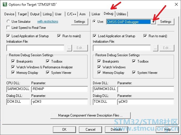

CMSIS-DAP是HID设备,即插即用的,在MDK/Keil里面是这样的:
看Doc文件夹里面的文档。

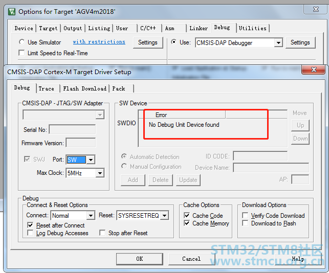

在源代码修改后,电脑能识别CMSIS-DAP CDC(COM36),但KEIL MDK识别不了 CMSIS-DAP,提示"No Debug Unit Device found"# s6 ]2 ]( G% Y' T- C
求编译好的固件,谢谢。
这个帖子的109楼,有一个差不多的固件代码,您试一试看。
下载109楼固件 还是提示错误。如图所示。9 y/ T4 v) E0 O! Q) p& o# |) M' b
