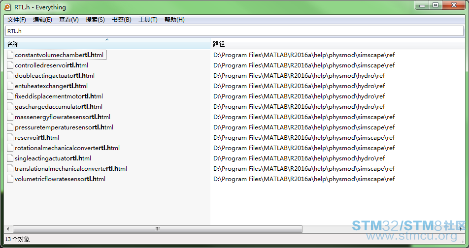

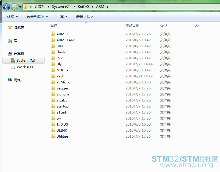

楼主您好,我发现我的安装目录下没有RV31这个目录,可能是我们的版本不一样,我用的是keil5.25,不知道你用的是哪个版本。我也全局搜索了本地文件,发现没有RLT.h这个文件: l6 u3 u5 I1 l: I" u! U

楼主你好,看了你发的这两个链接,没找到有效信息,我安装了keil4.7,在安装目录下找到了RV31文件夹,把这个目录复制到keil5安装目录下就好可以用了。需要两个4.7下面的两个文件夹下面的文件(RV31和RL)。/ v; n. R( Q, [, y, ]
, X; c& I! Q+ C6 \$ q
可能是因为你是从keil5以下的版本升级上来的就有这两个文件夹,我这里是直接安装的5.25。感谢楼主提供的代码和帮助
