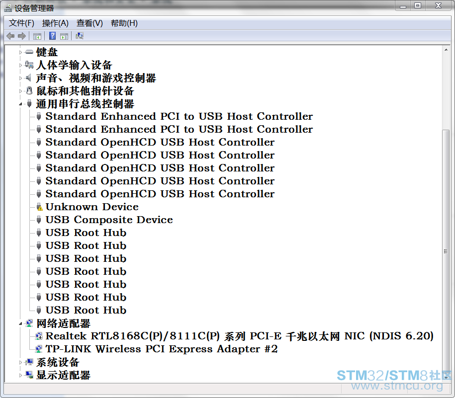

请问,这个最小系统板 通过USB 口接电脑,需要什么驱动程序呢?

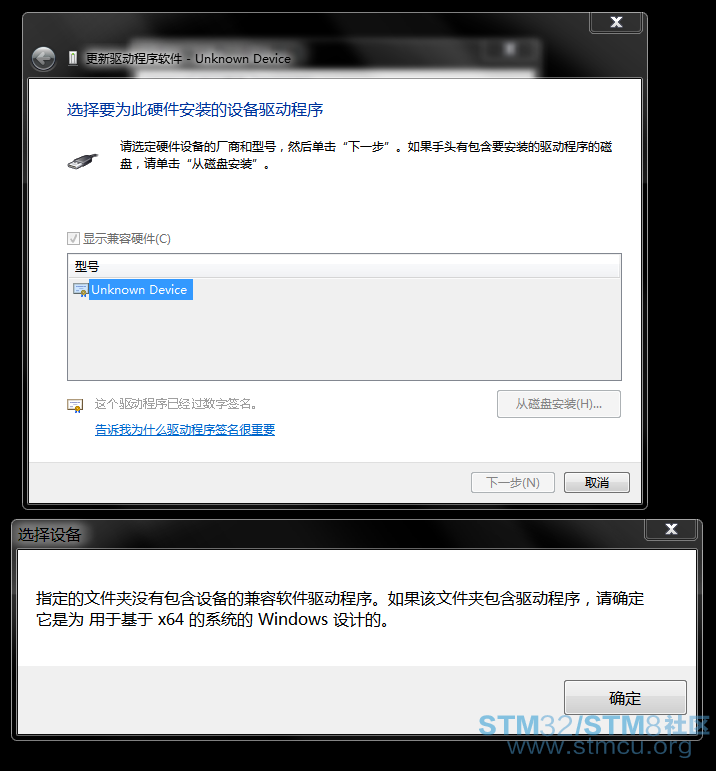

bjrzs 回答时间:2018-6-15 14:06:25
radio2radio 发表于 2018-6-15 13:54* O' x2 ^/ J3 _- s  }3 {5 @8 d; |4 H) e
通常不需要专门的驱动程序,CMSIS-DAP仿真器是使用Windows的HID接口,使用Windows自带的HID驱动程序,CDC ...
# {8 n$ a4 ~) C- J, V
还是不行,我的是WIN7 X64位系统有QQ方便留一个么?- C; E* L  D# e# O: c% Q8 K: |

bjrzs 回答时间:2018-6-15 14:56:42
好了,成功 安装仿真器, 并且下载成功 ,
