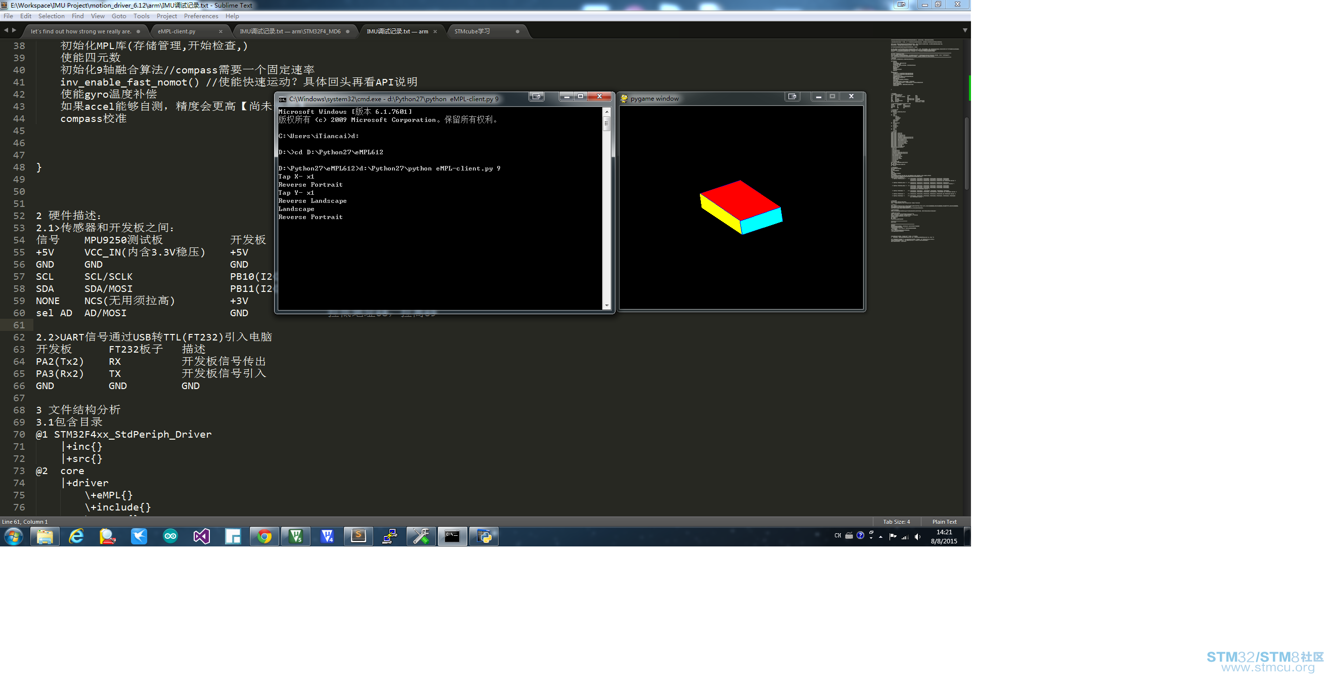

下图是利用自导的python测试程序测试的图片截屏。
/ g1 N0 \: o+ x1 O6 a( J* I2 U md62.png
- A; K1 C) I  o2 U% w注意在迁移的时候我将工程的标准库更新到了最新的V1.5.1.

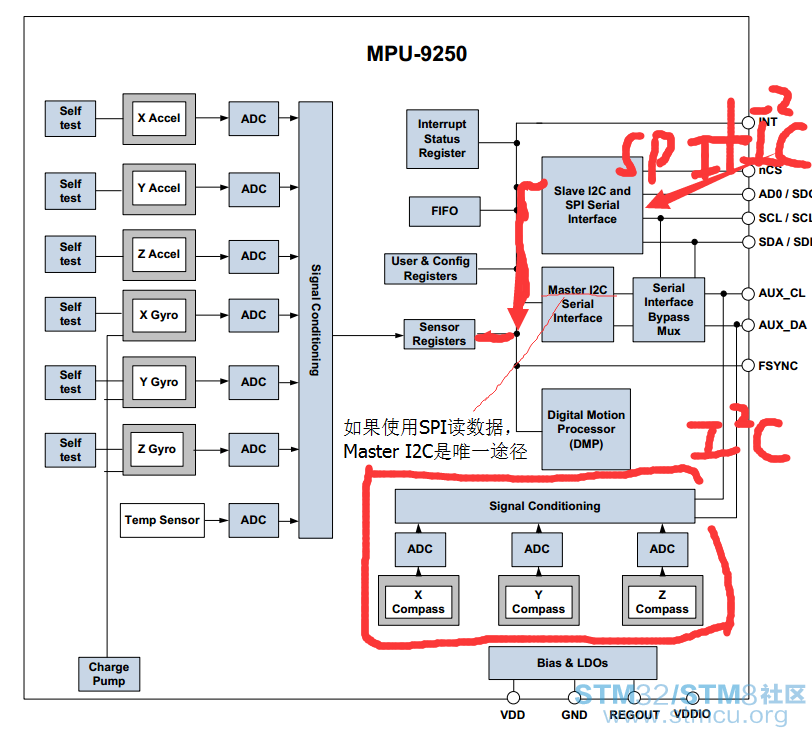

现在还是不清楚你遇到的具体是什么问题?是通过SPI不能读取原始数据吧? Hom Wang 提供的程序不能工作吗 ...
! w4 x* I* c9 ~$ p; r/ d, K: G嗯,问题是这样的。MPU9250这个芯片的磁力计AK8963只有I2C接口,而加速度计陀螺仪MPU6500模块是I2C接口与SPI都有的, 08N`N[WZ$RE%S3ZB[E(5B.png 看他手册的block diagram描述应该就是这样,所以如果使用SPI接口,我们只能通过配置内部的I2C master模块,让i2c matster通过内部的i2c总线来读取磁力计数据。。。所以总结我遇到的问题就是,当使用SPI接口时,我用i2c master碰到问题了,无论如何尝试都不能通过i2c master读取磁力计,只能读到加速度和陀螺仪数据。而我使用i2c的bypass模式可以读取所有的9轴数据。他的程序我以前也试过了,初始化的时候就是失败的,所以已经放弃SPI读取地磁很久了。。不过看到你发帖,突然很激动。。希望多多交流# N7 t! U9 G7 U) N! f- R, L( W
motianlun1111 回答时间:2015-8-21 22:19:13

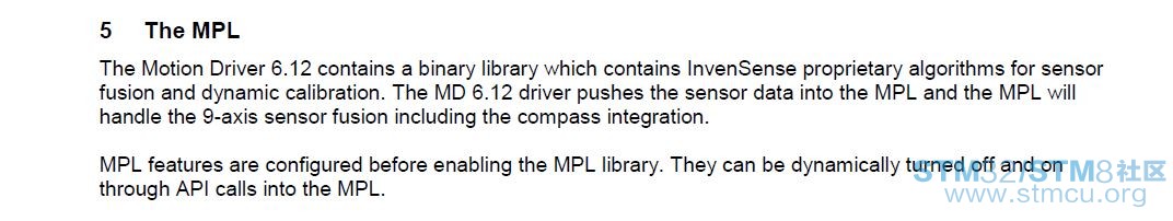

motianlun1111 回答时间:2015-8-21 22:13:39
好的,谢谢你,我是发现这个6.12的那个和5.1的还是有出入的,我现在用6.12的感觉要稳定不少,但是运动库里面还有好多函数没有用上,要看下新版的库函数说明书,才能弄好,但是我还没有找到这个函数说明书
motianlun1111 回答时间:2015-8-21 22:18:26
就只有这些吗,这些我也有,
motianlun1111 回答时间:2015-8-21 22:20:01
就是上面那个文件是5.1的库的,就是6.1的有没有也有类似的上述函数说明的文件?

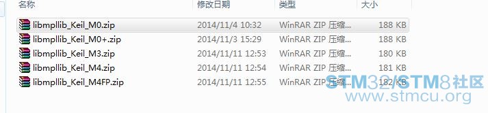

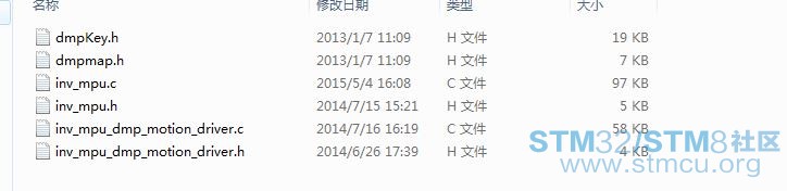

motianlun1111 回答时间:2015-8-21 22:47:57
3.JPG 4.JPG 5.JPG 另外也注意到这个6.12的文件夹里面会多出第二幅图的这个压缩文件这个,是个二进制的库,我现在不知道这个库和那个6个文件有什么关系,我只是加那个6个文件到工程里面,我也可以使用,还是说那6个文件只能做6轴融合,不能9轴?,官方资料说的,二进制库里面有他们的专利算法,我不太明白,我们使用者要用到这个吗?这个二进制库做什么用处?
