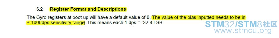

motianlun1111 回答时间:2015-8-22 22:19:33
不知道这里有没有仔细看过代码的人, 捕获.JPG ,这里写的要是把偏移值写到off set寄存器里面去的话,要转化成+-1000dps的格式,  g2 h' m  E% r' m" M

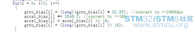

! x' q8 Y  V3 g3 @& V9 e$ I' e但是在代码里面看,也确实是转成了这种模式,
3 U: T% N0 j9 l  a! m) D8 r这个是写入到off set 寄存器里面去,但是如果是把这个偏移值带入到dmp中去,也就是
/ y; g4 R9 m8 e. b% Z- t7 ]. P4 W, Udmp_set_gyro_bias(gyro_bias);dmp_set_accel_bias(accel_bias); 的时候,我看到的一个

我比较愚笨,我反复比较了这个函数,在mpu_run_self_test(gyro_bias, accel_bias); 中获得的gyro_bias, accel_bias是q16格式的,然后那个& [/ }" V, o) ?9 V4 d, r+ @
dmp_set_gyro_bias(gyro_bias);dmp_set_accel_bias(accel_bias); 要求输入的参数也是q16,而且我实在想不明白那里获得偏移的时候,获得的q16格式的数,乘以一个范围值做什么用,费解这里,,还是说人家这里就是错的,,上面的代码是原子的开发板里面的一段截取的代码,我没用,给注释掉了,换成把偏移存进去off set寄存器里面了,

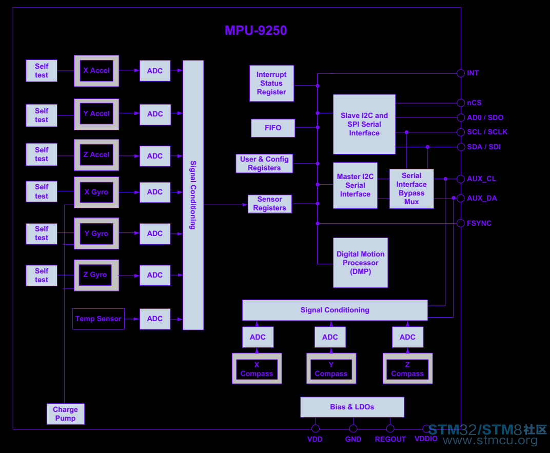

) j( _( I/ e$ c; k" T8 z0 f4 d我没有测试过hom的方案,但是我记忆中他的硬件连接的的确是SPI。我又看了一般片子的PS,MPU9250内部集成的是AK8963。AK8963是I2C的,但是不知道Invensense在封装的时候是怎么处理的。
0 g6 r9 M. h$ V! l
) ?, n4 s1 N$ ]# |8 s5 a7 E- b注意看图中ACC和Gyro与compass的区别。Got it?
4 B3 O% u0 X1 p0 Y# Q实际上访问Acc和Gyro读取的直接是内部寄存器,用SPI和I2C都行。但是Compass却不是。它使用的I2C的辅助接口来连接的。在SPI当作通讯接口时,MPU内部实际上是通过I2C来和Compass通讯的。但是是否是自动的呐?读取的数据写到了哪里呐?必须再深入了解。今天有些累了,先这样。回头在看文档做实验。

/ D5 S7 d6 _" y$ O$ x, I9 o( Y2 ^# l: ~4 F我也看过,官方库i2c是读取了地磁数据的,地磁数据是通过bypass模式,把ak8xxx磁力计直接当作另一个器件,通过它的地址来读取的,而使用spi模式 只能通过内部i2c matster模块来读取,我试过无数方法,从来没有读过正常值,唯一有一次只能读到了ID号,其他数据都不行
